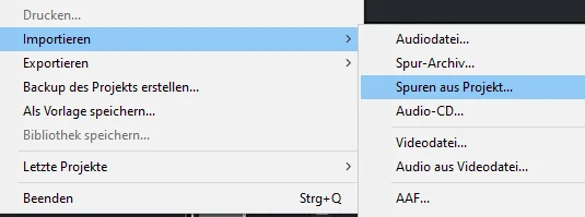

Wie kann ich vorgehen, damit ich die Spur mit Inhalt und die Effekte der Spur
in ein anderes vorhandenes Projekt kopieren kann?

Hallo Wolfgang,
ich glaube, wenn du einen Haken bei Kanal-/Inspectoreinstellungen beim Importieren setzt, wird das mit importiert.

Wenn Du eine Spur komplett mit allen Einstellungen (außer den Sends) und allen darauf befindlichen Daten (Arts, Events) in ein neues Projekt kopieren möchtest, dann funktioniert das am schnellsten über die Spur-Importieren-Funktion.
In dem Dialogfenster dazu kannst Du eine ganze Reihe von Einstellungen vornehmen, so dass der Import sehr flexibel erfolgen kann.

In dem Zielprojekt das Quellprojekt importieren und nur die gewünschte Spur auswählen.
Reaktionen: ranzman und Glutamatjunkie
wau super, das hat mir sehr geholfen.
