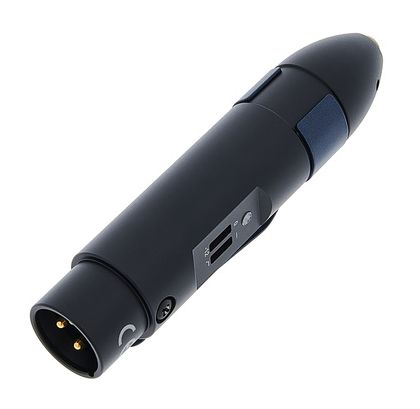

EDIT: Von Sennheiser gibt es einen, zugegebenrmaßen nicht billigen Phantomspeiseadapter, mit dem das ME2 weiter betrieben werden könnte.

1. Olympus LS-100 (Ersetzt das alte Diktiergerät)
2. Sennheiser MZA 900P
3. XLR Kabel
Und so werden die Sachen angeschlossen?
Olympus LS-100 --> XLR Kabel --> Sennheiser MZA 900P --> Sennheiser ME2

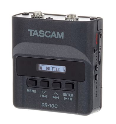

Sehe gerade, es ginge noch einfacher. Von Tascam gibt es einen speziellen Recorder für Sennheiser Lavaliers mit optionalem Adapter für Shure bzw. TQG.
Damit hast du dann den Ton auf dem Rekorder. So weit, so gut.
Und wie gedenkst du jetzt Ton und Bild zu synchronisieren? Spricht etwas dagegen, den Ton vom Rekorder an die Kamera auszugeben, bzw. hast du darüber schon einmal nachgedacht?
