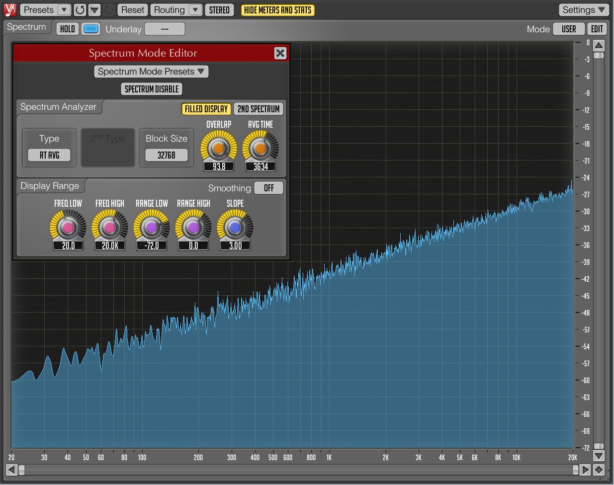

Ari slope 3 ist für die gehörrichtige Messung.
Das habe ich weiter oben erklärt.

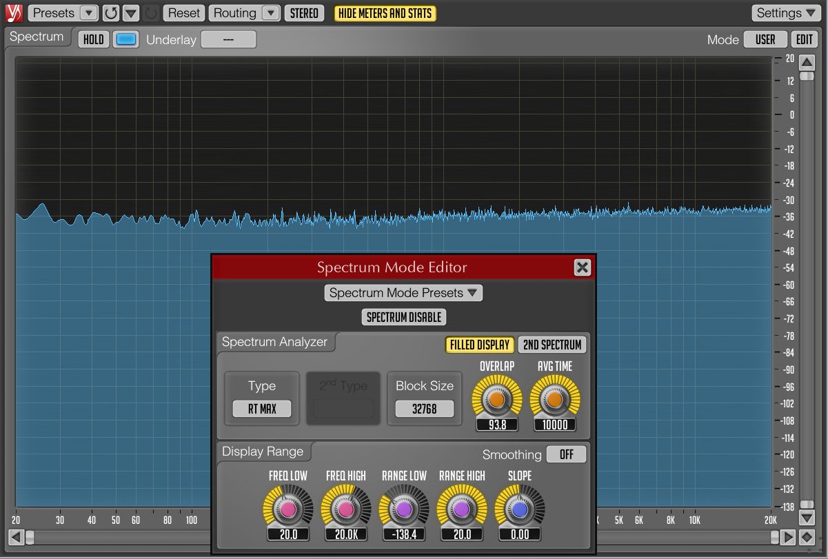

Beat, ich dachte, er wollte bei Weißem Rauschen eine Waagerechte bekommen.
Nach deinen Settings, mit Slope 3 bekommt er das hier.
Und mit Slope 0 eben das hier.
Oder reden wir ineinander herum vorbei?
Ari
Optisch ist Zweites auf jeden Fall der Verlauf, den ich bei einem weißen Rauschen sehen will. Tatsächlich finde ich die Darstellung aber recht grob bei SPAN. Selbst in feinerer Auflösung der Bänder (wenn ich die Edit-Möglichkeiten richtig verstehe) - irgendwann geht dann aber auch die Schnelligkeit bzw. mein Rechner dann in die Knie.
