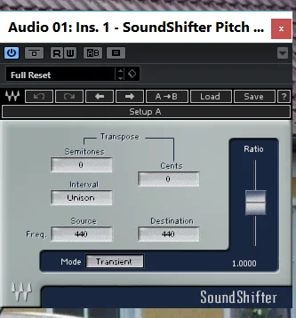

Im Zuge der Sales habe ich mir den Soundshifter von Waves gegönnt, denn so ein Teil braucht man ja mittler
weile fast täglich.
Insgesamt hat der ja drei Oberflächen. Es gelingt mir aber bis jetzt nicht in die verschiedenen
Moden zu schalten.
Es ist so, als ob da was fehlt.
Entweder beim Plug, oder in meinem Kopf.
Könnt Ihr mal schauen, denn ich habe immer nur den Pitcher auf dem Schirm mit der
kleinen Oberfläche.

Ich habe alles versucht, Tutorials geschaut, aber man sieht nirgens, wo und wann , und vor allem wie
da auf die andere Oberfläche geknipst wird.
Die Knöpfe habe ich auch alle betätigt, keine Ahnung:mad:

Ich meine mich erinnern zu können, dass es eine Funktion beim Soundshifter gab, die nicht in jeder DAW zur Verfügung steht. Geht in Protools, in Cubase z.B. nicht. Vielleicht geht das in der VST-Version nicht.
Reaktionen: Hörnchen

Aus den Reviews (3 Sterne):
Etienne
Verified Buyer
02/08/17
Have a look at the specs
Careful before buying: the plugin showed on the description picture is only compatible in Pro Tools. If you have any other software with VST, only the pitch-shift plugin will be available. Disappointment for me, but the pitch shift plugin is good.
Specs:
Support for Visually Impaired Users
Mac OS Sierra 10.12.4
VoiceOver Utility enabled
Pro Tools 12.7
Logic 10.3.1

es gibt doch 3 verschiedene soundshifter - pitch - dann parametrisch und noch einer .
soundshifter pitch
soundshifter graphik
soundshifter parametrisch
das plugin vom anfangspost kenne ich auch nur in der Oberfläche , wie dort abgebildet . die anderen beiden Shifter sehen allerdings anders aus .

Bitte beachten, Waves Central und Preset Management über die WaveSystem Toolbar werden derzeit
nicht unterstützt.
Na super, das heißt, ich habe jetzt ein Plug, das ich nicht gebrauchen kann, weil
dieses Ding zur Benutzung vom eigenen Hersteller nicht in vollem Funktionsumfang
unterstützt wird.
Da muss man erst einmal drauf kommen.

Da es bei recording Forum nicht verboten ist, uralte random Fäden aus der Versenkung heraus zu holen, tue ich es einfach @ stramm aufgestellte Moderation. Ich wollte nur mal eben das gleiche bestätigten, was der Eingangsposting geschrieben hatte. Die Pitch Shifting (tonale Manipulation) funktioniert im Cubase. Die time stretch Funktion (auf deutsch = Tempo Stauchung und Drehung) funktioniert nicht in Cubase! Deswegen auch zwei unterschiedliche GUIs!
Das ist wohl nur in Pro Tools, Live und noch irgendwas verfügbar. Warum genau? Weiß ich nicht. Vielleicht nutzt dieses Plugin irgendwelche Algorithmen, die zwangsläufig mit der DAW kompatibel sein müssen. Ich nehme mal an, dass sowas wie Tempo-Manipulation tiefgreifende Eingriffe sind anders als Frequenzverarbeitung. Aber kein Anspruch auf Wahrheit, ich habe keine Ahnung.
Wer also Time Stretch in Cubase betreiben will, der nimmt die Cubaseeigene Timestrech Algorithmen im Audio Editor (Audio -> Prozesse -> Timestrech).
