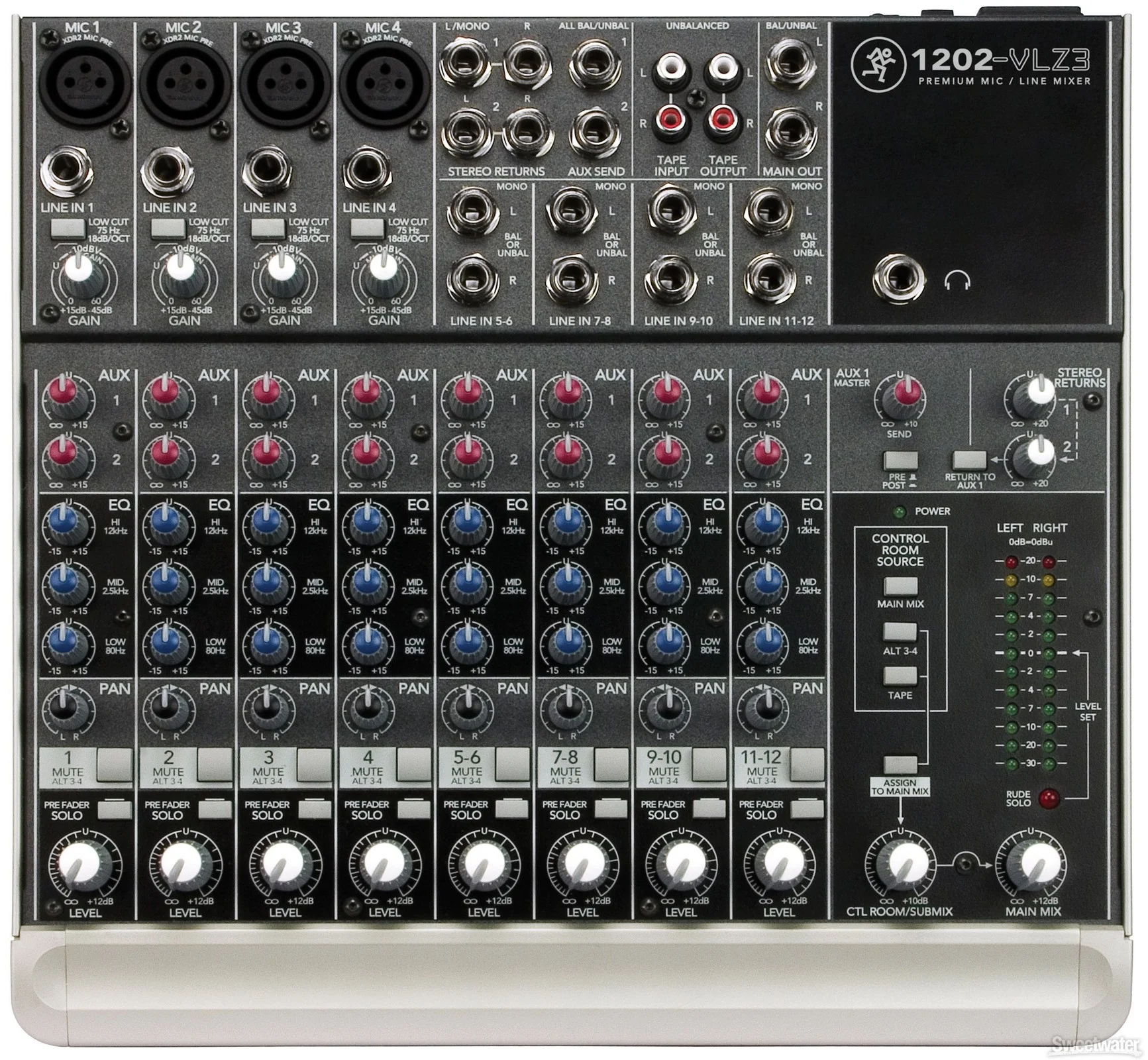

Hi,
bin absoluter newbie was routing betrifft und hab mal ne kleine frage.
hab ne terratec phase 88 soundkarte, yamaha hs80m monitore und möchte die an mein neues mackie 1202 vlz3 anschließen um zuhause ein bischen musik zu machen :D .
Die soundkarte hat chinch als ausgänge/eingänge, und das mischpult chinch und klinke.
meine frage ist nun:
Wo muss ich mit welchen kabel rein/rausgehen ( und was benötige ich für kabel) um das ganze zum laufen zu bringen...???
hatte vorher nen kleines yamaha da gab es nicht so viele möglichkeiten, hab auch im benutzerhandbuch nachgesehen aber so richtig werde ich nicht schlau daraus.
ich danke schon mal im vorraus...
lg ;)

Möchtest Du nur die Stereo Summe Deines Mixers aufnehmen ?
Es gibt vermutlich 2 Möglichkeiten
1) vom balanced/unbalanced Main Out des Mixers zu 2 Eingängen Deiner Wahl am Phase 88
Mono Klinke auf Cinch
2) vom unbalanced Tape output zu 2 Eingängen Deiner Wahl am Phase 88
Cinch auf Cinch
