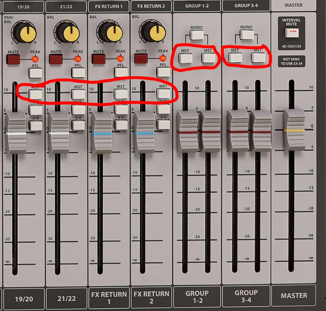

beim Routing der Kanäle auch jeweils MST aufm pult gedrückt?

nochmal: kanäle aufm pult auch auf den master geroutet?
Ich verwende Kanal 13/14, um den Sound vom PC über das Pult in die Monitore zu bekommen- läuft. Auf K1 hab ich ein SM57 und auf K3 einen E-Bass. Bei beiden ist der MST gedrückt. Weitere Kanäle nutze ich noch nicht.
Das seltsame ist, das Pult mischt auch und ich höre Stimme und Bass. Jedoch geht das Signal nicht über USB zum PC.
