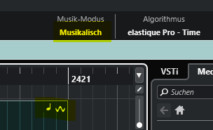

Waren die Audioevents auf den Gesang- und Gitarrenspuren vor der Tempoerhöhung (wichtig!) ebenfalls auf "musikalisch" eingestellt?
Öffne mal in den Pool.
Dort müssen bei Deinen Audiodateien
1. das Kreuzchen bei "Mus" gesetzt sein
2. das ursprüngliche (bei der Aufnahme verwendete) Tempo eingetragen sein.

Dann ist es wichtig, dass die Audioevents auf der Spur einen definierten Rasterpunkt haben, dessen Bezug zur zugehörigen Taktposition auch bei der Stauchung der Datei bestehen bleibt.
Das kann man leicht mit der Funktion Audio -> Rasterpunkt zum Positionszeiger (oder auch ALT-SHIFT-R) erledigen.
Falls Du nicht klarkommst, könntest Du mal einen Screenshot von Deinem Projektfenster posten?

Hallo Zusammen,
so, Dank Eurer Hilfe habe ich es nun geschafft, mein Songtempo zu erhöhen.
Ich bin nach den Angaben von „akStudio“gegangen (Siehe oben im Text).
Es hat nun alles prima geklappt.
Danke nochmal für Eure schnelle und kompetente Hilfe. :)
