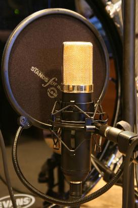

Die Toms duerften mit SM57 abgenommen werden, das ist nicht allzu ungewoehnlich. Dass das Set auf Euro-Paletten aufgebaut ist bringt denke ich nichts, keine Ahnung ob es schadet. Der Raum ist in den Hoehen tot, das ist auf jeden Fall nix.

Nochmal zu den Toms (und unter ausdrücklichem Hinweis, dass noch immer kein Drumset in meinem Wohnzimmer steht - soweit ich es aus meinem Büro heraus sagen kann): Ist es üblich, die Resonanzfelle abzudämpfen? (Oder sind diese Fünfecke aus optischen Gründen da?)

Nochmal zu den Toms (und unter ausdrücklichem Hinweis, dass noch immer kein Drumset in meinem Wohnzimmer steht - soweit ich es aus meinem Büro heraus sagen kann): Ist es üblich, die Resonanzfelle abzudämpfen? (Oder sind diese Streifen aus optischen Gründen da?)
Ja das ist auch nen Problem. Normal wird nur das Schlagfell abgeklebt.
Gruß Grim
  • #72
@grim
Im Normalfall wird am gut gestimmten hochqualitativen Drumset gar nix abgeklebt. Wenn unbedingt nötig kommen da kleine Schlaufen drauf, um Resonanzen zu fangen.
Der Versierte Drummer hat kleine Gel-Pads im Gepäck um im Notfall zu dämpfen.
Auf keinen Fall sollte man großflächig irgend etwas auf die Felle tapen, so wie hier im Bild zu sehen ist.

Und ganz korrekter Weise geht´s hier eigentlich um [g=94]feedback[/g] eines hier eingestellten Titels und nicht eines Erzwungenen!
Nachdem Nickel jetzt den letzten Punkt auch noch erwaehnt hat kann ich´s ja zusammenfassen: Der Noppenschaum an der Wand ist ja schon fuer Gesangsaufnahmen ein nogo aber fuer Drumaufnahmen eine richtige Killerapplikation (soundmaessig).
Das Abkleben der Felle (egal ob Schlag oder Reso) zeugt entweder von einem schlecht gegradeten Drumset oder einen Drummer der nicht stimmen kann oder von alten Fellen (oder alles zusammen).
Eine [g=432]Basedrum[/g]! nur mit einem Mikro und dann auch noch da aussen abzunehmen zeugt eher von einem schlechten Geschmack (aber OK wenn´s denn so sein soll).
Wenn ich dann schon so einen niedrigen Raum habe muss ich mir die noetige Luftfreiheit fuer die OHs nicht auch noch durch ein Posergestell noch mehr einschraenken.
Das ich (edit: Nein das war nicht ich!) das Drumset auch noch zu weit an der Wand (in dem Fall sogar Ecke) postiere hat zusammen mit dem Noppenschaum einen ziemlich perversen akustischen Effekt (Raummoden versammelt euch).
Das ich dann noch das Set auf einem Teppich stelle der mir gar die restlichen ER killt kommt noch dazu.
Und wenn ich dann noch seh wie die TT Miks an den Fellen kleben (im Zusemmenhang mit den abgeklebten Fellen) kann ich mir den Plastiksound richtig vorstellen.
Von der akustischen Wirkung der Paletten und der offenen Akk [g=422]Gitarre[/g] will ich jetzt mal gar nicht sprechen weil das waere gegenueber dem Rest nur noch Feintuning (und damit ueberhaupt nicht der Rede wert).
Normalerweise waere mir sowas ja egal gewesen aber aconto der derzeitigen Trollbewegung (JA das war ein Trollfred!) und dem schulbeispielmaessigen Bild wie man es eben NICHT macht konnte ich es mir nicht verkneifen.
Also noch mal: ALLES was man auf dem Bild sieht ist quasi falsch!
OK vielleicht sind die Gitarren richtig gestimmt.
