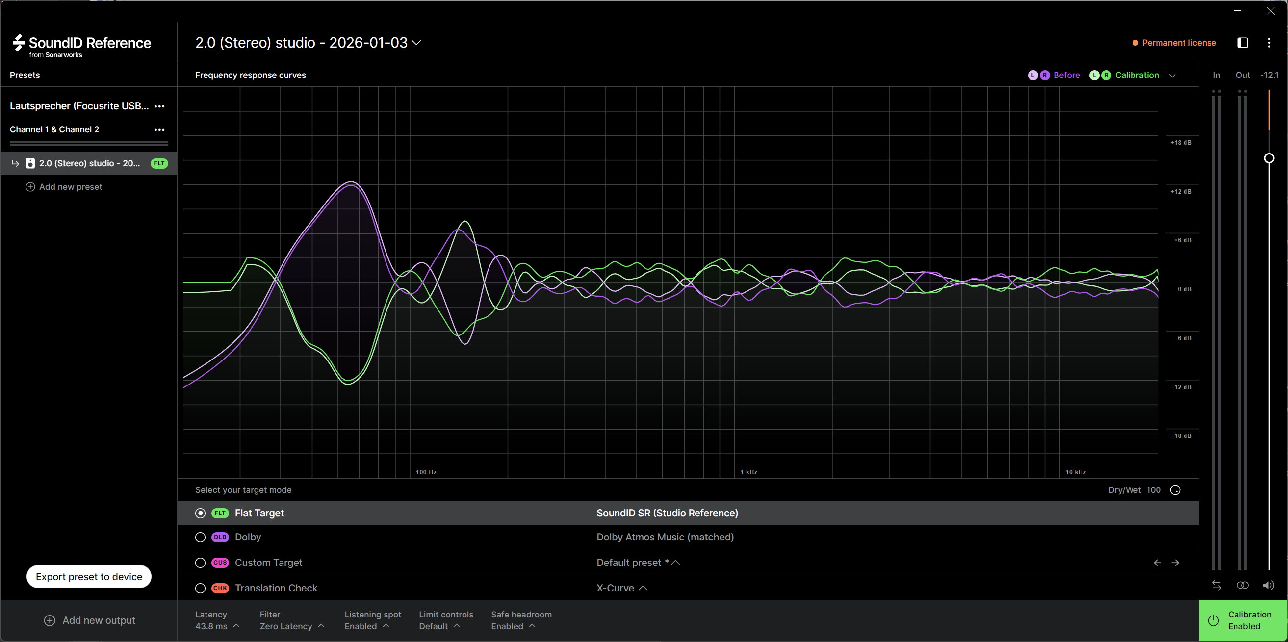

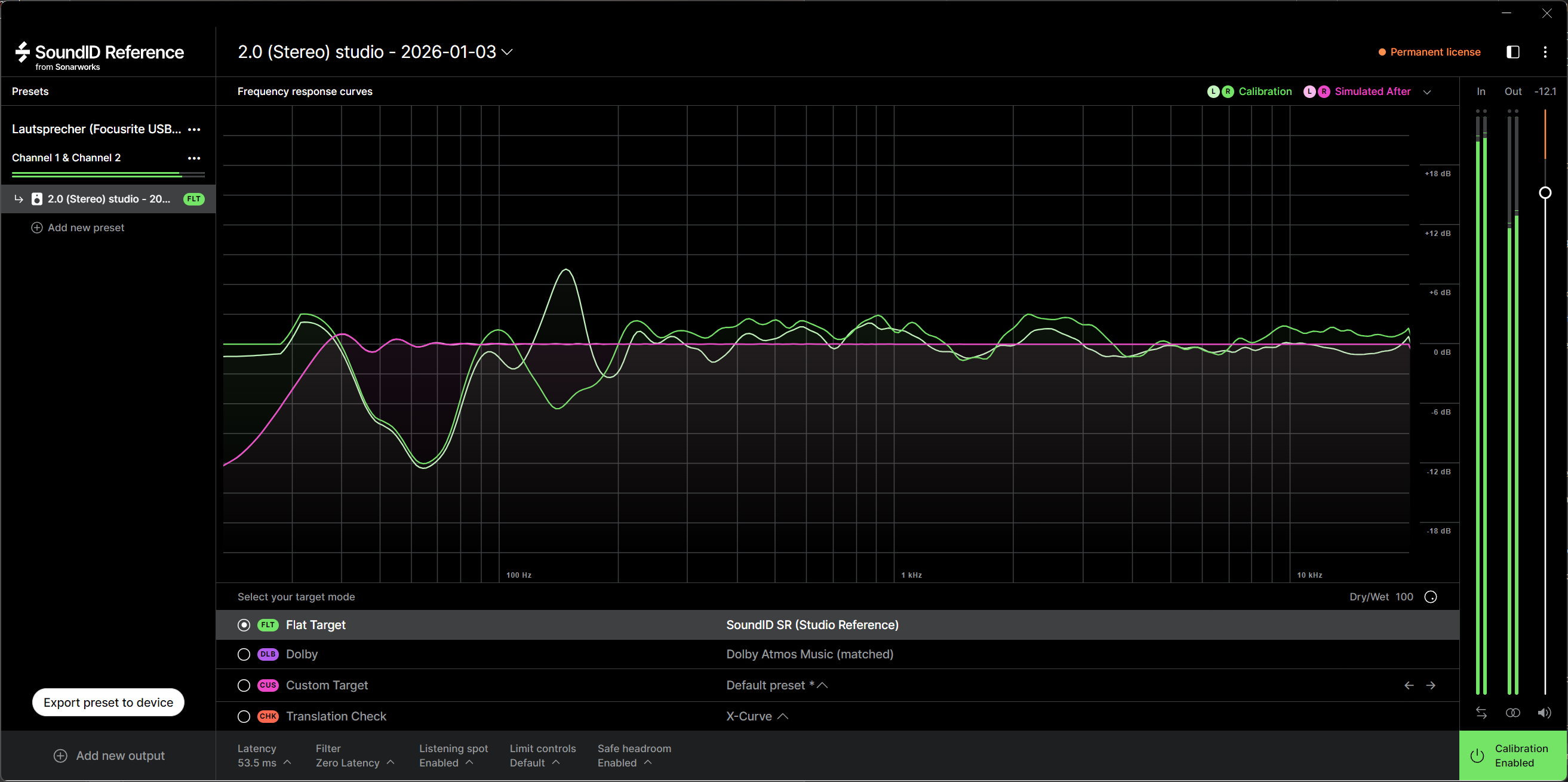

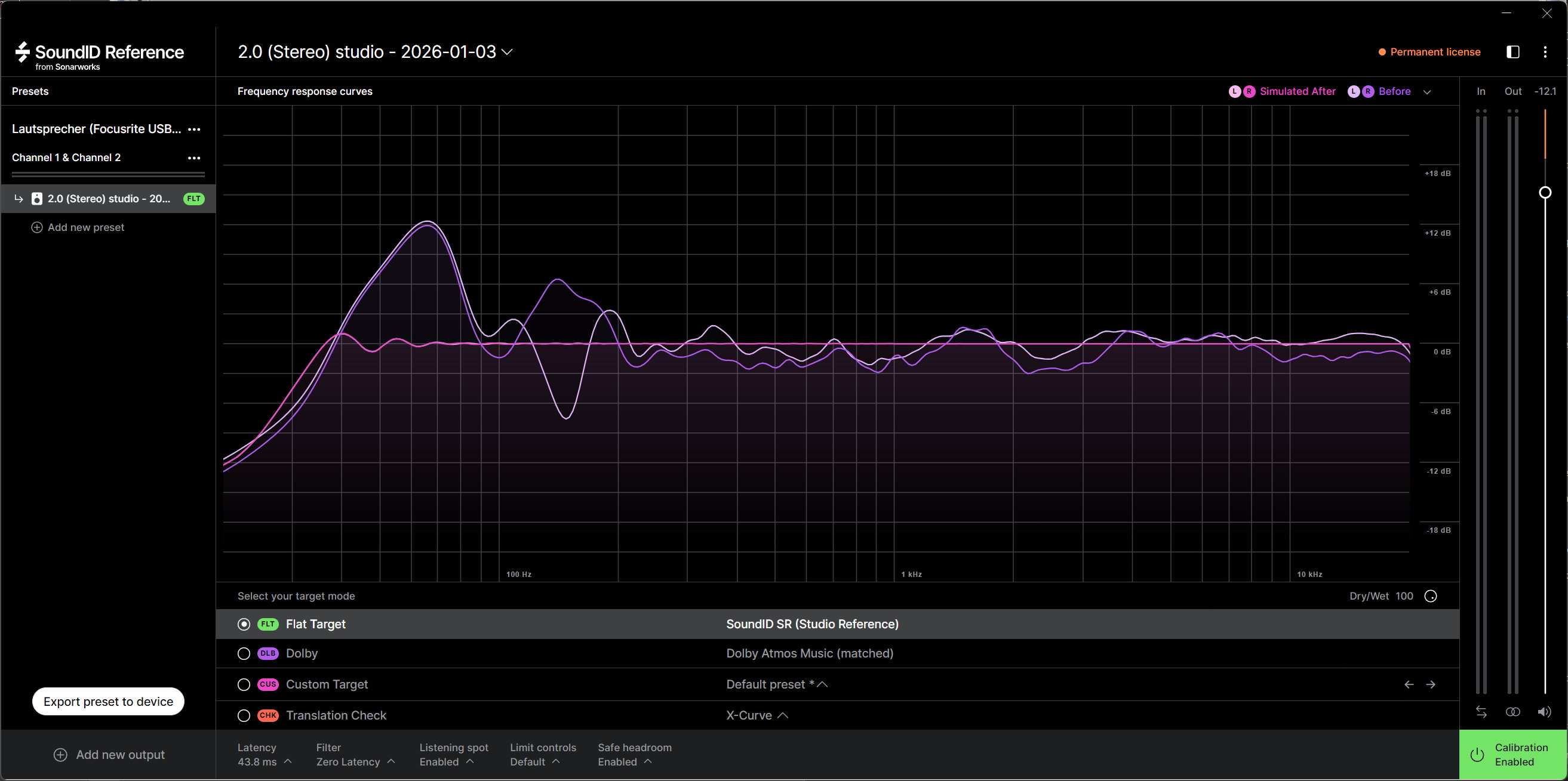

Hab jetzt mal eine neue Messung gemacht.
Ab 200Hz gehts deutlich linearer weiter, als bei meinen bisher gemachten Messungen, das ist schon mal gut.
Aber der Bass ist dünn und am Graph sieht man auch deutliche Ausschläge.
Vielleicht könnte ich das im Custom Target noch etwas tunen?
Was meint denn ihr dazu?
Der Dip bei ca. 150Hz könnte mit dem Crossover und gegenläufiger Phase zusammenhängen, wenn du dir Phase um 180° am sub drehst, verschwindet der? Ansonsten vermute ich bei dir einfach, das dein Raum nicht optimiert ist und wir hiermit im Bassbereich die Auswirkungen von Moden sehen. Das wird auch SoundID nicht weg bekommen. Das einzige, abgesehen von Raumbehandlung, was du machen könntest, wäre Position von Sub ändern. Dafür den Sub am besten auf dem Hörplatz hinstellen und dann im Raum rumlaifen und hören, wo der Bass am besten klingt. Diese Stellen markieren und dann den Sub dahin, neu messen und den Sub bei der besten Position lassen. Optimal wird das dadurch sicherlich nicht, aber zumindest etwas besser.

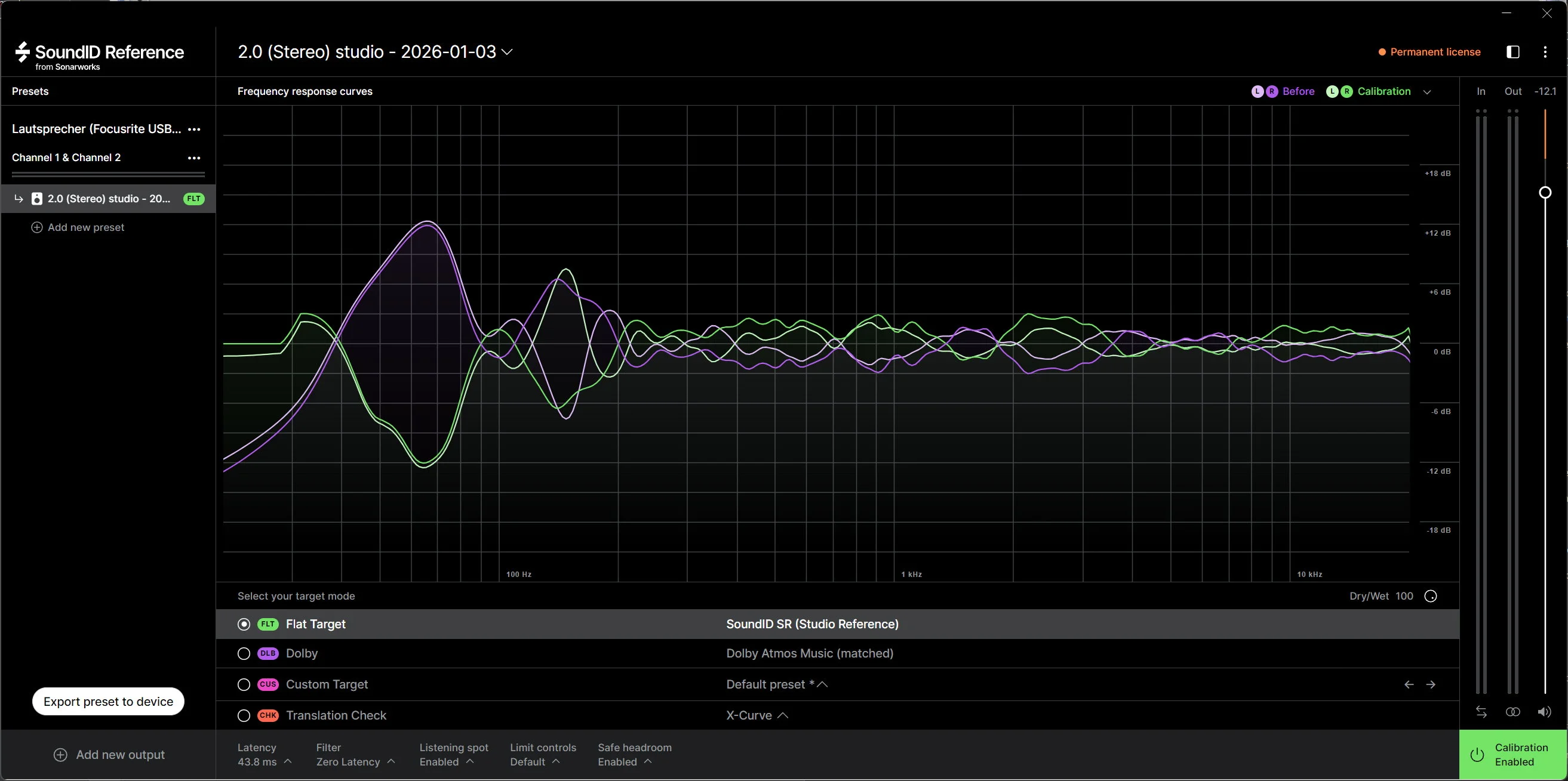

Hab jetzt viele Messungen gemacht.
Mit Subwoofer, ohne Subwoofer.
Habe sogar die Boxen frei im Raum aufgestellt (nichts in der Nähe) und der Ausschlag bei 150Hz bleibt.
Bei meinen Oberon3 ist der Ausschlag bei 120Hz und fällt kleiner aus.
