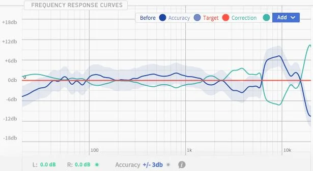

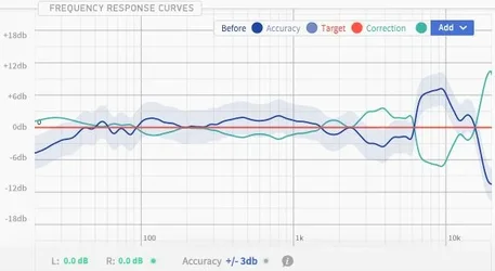

Reine Frequenzgangsglaettung im groben kann natuerlich Tendenzen im Kopfhoerer verbessern wie z.B. zu viel lowend , oder zu spitz
Um viel mehr gehts mir dabei auch nicht. Der Frequenzgang wird als Basis halt erst mal korrigiert.
Die integrierte Lautsprecher/KH Simulation nutze ich nicht, nur die reine Kalibration. Man sieht, dass der KH halt paar Schwächen hat, wo Frequenzen überwiegend überbetont werden und das wird verändert. Im Falle der DT770 Pro sieht das dann halt so aus:

Aber woher willst du wissen das der Kopfhoerer auf deinem Kopf nicht einen voellig anderen Frequenzgang aufweist (was er naturgemaess naemlich tut)?
Ein Kopfhoerer hat keinen Frequenzgang. Ein Kopfhoerer hat in Verbindung mit einem Kopf einen Frequenzgang, der von beiden Parametern, Kopf und Kopfhoerer, abhaengig ist. Veraendert man einen dieser Parameter, so veraendert sich auch der Frequenzgang.
Das darf ja sein Schlumpfpeter, aber ich schaffe eine relativ neutrale Basis. Es werden halt schon mal zb. die fiesen Höhen vor 10k zurückgenommen und das ist meine Ausgangsbasis.
Würde ich dies nicht tun, würde ich vermutlich zb. Hihats absenken, da sie mir zu spitz vorkommen würden, was aber nur dem KH geschuldet ist. Der betont eben den Bereich, was aber nicht sein sollte und wir reden von ü. 6dB. Für die Simulation des Raumes, ist dann ja zb. Flux Hear zuständig.
