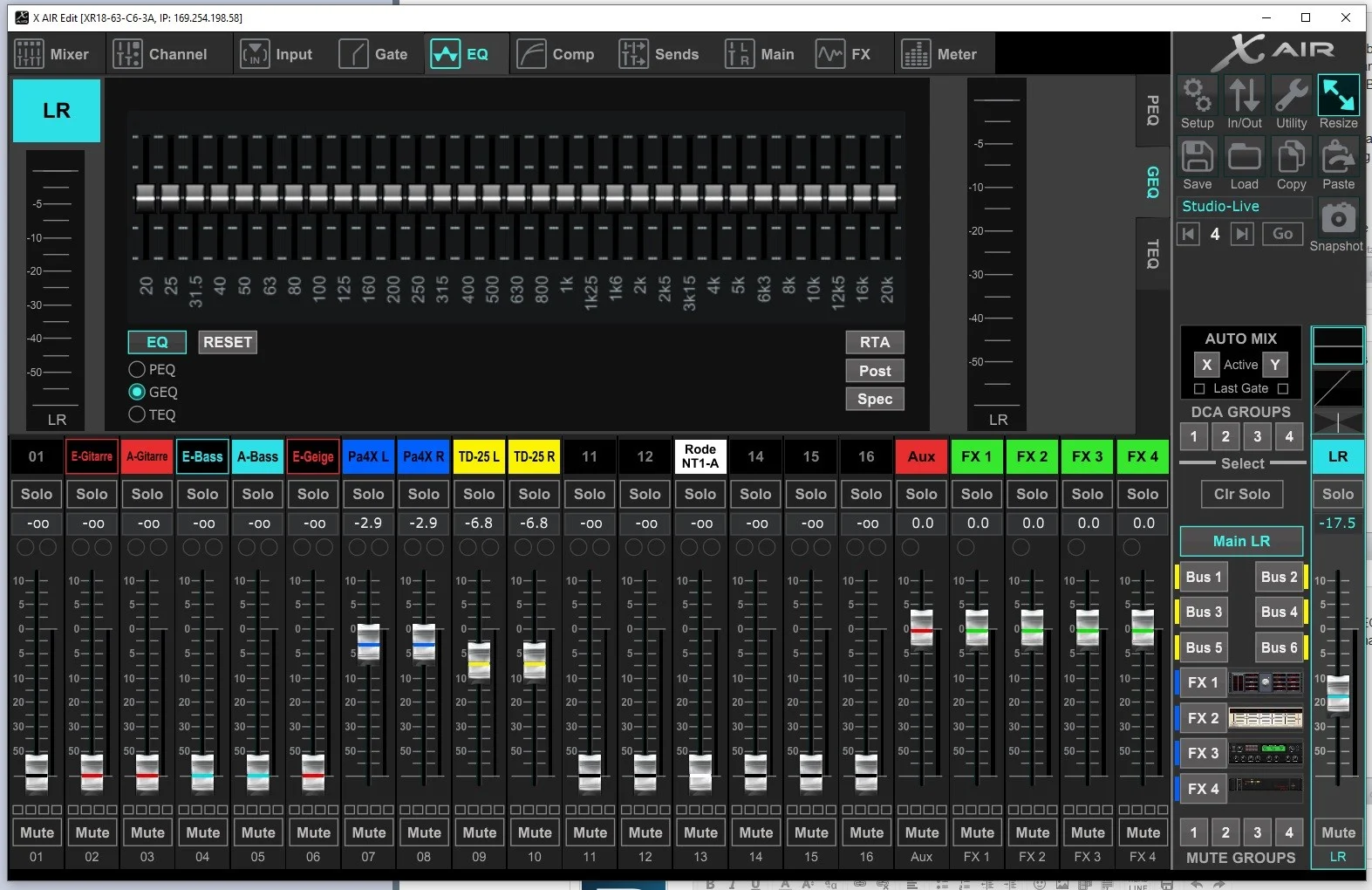

es gibt ja beim XR18 auch die Möglichkeit nicht nur den PEQ, sondern auch einen GEQ bzw. TEQ für die Hauptausgänge zu verwenden. Vielleicht kommt man damit auch gut an das Ergebnis von Sonarworks heran. Da hat man natürlich 31 "Fader" um sich den Klang zu formen.

Vielen Dank. :-)
