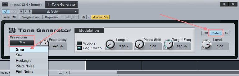

ich hab zwar den tonegenerator gefunden allerdings weiss ich nich wie ich da so nen sinuston hinbekomm den ich dann auch tonal mit midi noten einzeichnen kann
soll halt dann als ne art sub bass funktionieren
also einen melodiebespielbaren Synthesizer wird man mit dem Tongenerator nicht hinbekommen. Der Tongenerator ist auch nicht als Instrument zu verstehen, sondern als..... Tongenerator. :roll: !
Was man aber trotzdem machen kann ist, das Plugin auf den "Gated" Modus zu setzen und dann von jeder beliebigen Instrumentenspur aus anzutriggern. Sowas eignet sich zb als klassischer Sub-Bassdrum Basswumms, wie man es schon früher mit großen SSL Konsolen getrickst hat.

wie gesagt. dafür ist der tongenerator nicht gedacht.
Mit ein paar Tricks, ja. ;)
Ansonsten nicht. Es ist wiegesagt kein Synthesizer.
Für einen Sinus-Synth nehme ich selbst immer den kostenlosen TAL Elektro.
ok und wie bekomm ich das hin das er kurz vor der neuen kick dann ausfadet ? .. also so ähnlich wie ne extrem langezogene 808 ?
Nach Sinus-Geni ein Gate platzieren, welches per Sidechain von der BD angesteuert wird. Mit Hold und Release des Gate`s bestimmst Du die Länge des Sinus.
