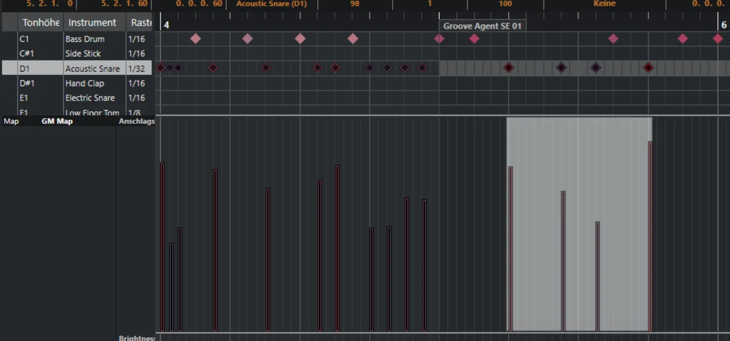

so anbei nochmal ne aufgeräumtere Drumversion mit dem Bro Country Kit von Groove Agent.
Klingt auch schlimm. Die Snare klingt, als würde sie nur gestreichelt werden und ist dafür viel zu laut und vom Rest des Schlagzeugs hört man praktisch nichts. Abgemischt sind die Drums auch nicht wirklich, oder?
Nein abgemischt ist da noch nix. da ich erstmal das Drum grundgerüst (midi) haben will und dann noch ein Drumset Suche was einigermaßen klingt. Danach folgt erst das Abmischen.
ich hätte hier noch die midi spuren vom Drumset und vom Piano (leider weiß ich nicht wie man bei cubase einzelne Midi spuren exportiert)
Ich bin generell mit der Velocity rutner, da ich das gefühl habe das alles über 100 bei der Snare nur nach müll klingt.
