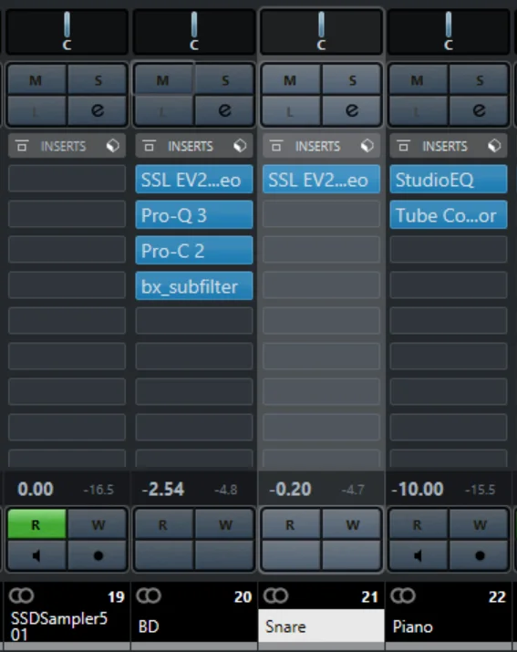

Wie soll man das erklären man kann die einzelnen Drums jeweils einen Kanal zuweisen und einzeln wie man möchte bearbeiten.
Also Eq Kompressor der Raum kommt vom SSD5 Player.
So gesehen nichts besonderes.
