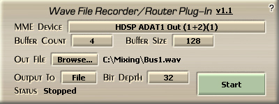

Eine andere Möglichkeit wäre das [g=8]Plugin[/g] von Voxengo. Es ist freeware.
http://www.voxengo.com/product/recorder/

Hallo ,
Das [g=8]Plugin[/g] funktioniert nur wenn ich eine Audio Datei anklicke, sonst bleibt es grau.
Ich will ja von [g=32]MIDI[/g] zu Adio, wie funktioniert das?
