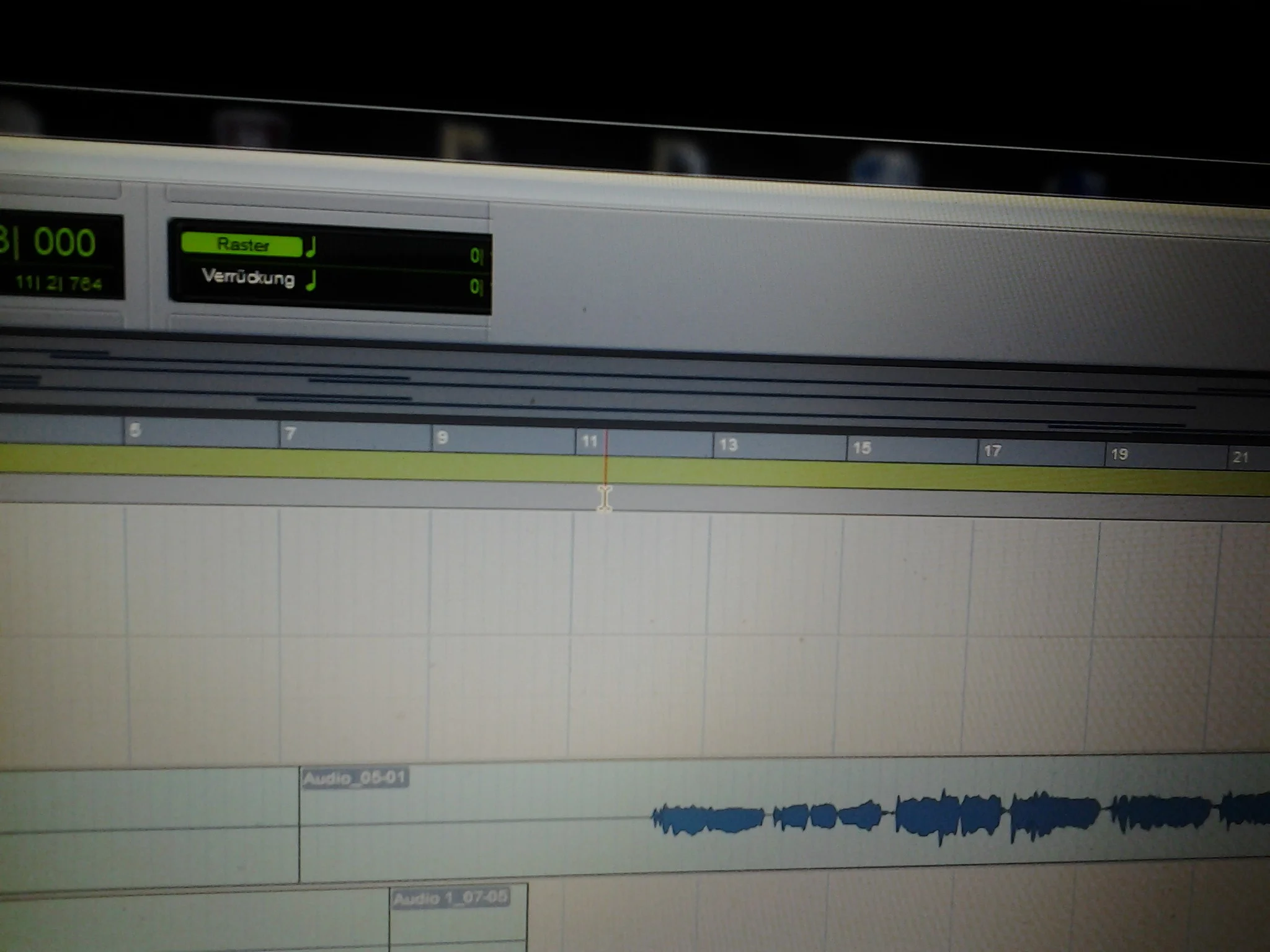

Ich habe ein Problem mit dem Programm Pro Tools..
Und zwar kommt es in letzter Zeit immer häufiger vor, dass, wenn ich Pro Tools geöffnet habe, plötzlich der Win 7 blue screen erscheint, wo steht "A problem has been detected and windows has been shut down to prevengt damage to your computer".
Diese Meldung ist bisher nur aufgetreten, wenn Pro Tools geöffnet war.
Wenn sich der Computer nun wieder neu gestartet hat, und ich Pro Tools öffne, lassen sich die gespeicherten Sessions nicht mehr öffnen...
Wenn ich diese dann über die Sicherungsdatei öffne, ist das Projekt meistens zwar wieder da, allerding fehlt die obere Leiste (siehe Bild)
Nun wollte ich ein Projekt nochmal nachbearbeiten, und wieder trat dasselbe Problem, wie beschrieben auf...
Könnte es daran liegen, dass der Computer mit der Hard-bzw. Software nicht zurecht kommt?
Ich benutze Pro Tools mit dem M-Audio Fast Track...
Nun wollte ich fragen, ob es iwie möglich ist, die obere Leiste wieder herzustellen, um das Projekt wieder wiederzugeben und bearbeiten zu können..

Was ich noch ergänzen wollte...
Wie man auf dem Bild sieht, fehlt dir oberne Leiste nur teilweise...
Bis zu dem Feld Raster und Verrückung ist es noch da, aber die Start-Stop und die Aufnahmetaste fehlt...

Du könntest mal versuchen, eine neue, leere Pro Tools Session zu kreieren (auf englisch heißt das blank Session) und dann per Import Session Data das Backup file (Sicherungsdatei) zu importieren.
Beim Import einfach alles anwählen, was geht.

Haste schon mal nen Rechtsklick an der Stelle versucht, wo die Leiste vorher war? Vll. kannste dann die verschiedenen Elemente an- und abwählen? (hab grad kein PT zur Hand, um's zu testen)

Habe ich gerade Probiert...das Funktioniert nicht..
Vielleicht sieht man es im Foto nicht so genau, aber komischerweise hört die obere Leiste im Grunde genommen mitten in dem Raster/Verrückungsfeld auf...

Glaubt Ihr, dass es daran liegen könnte, dass die obere leiste nur teilweise vorhanden ist?
Ja installier den neuesten Treiber, und eventuell macht es auch Sinn Pro Tools neu zu installieren, 8.0.3A.
