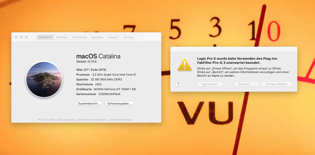

Hallo liebe Logic Spezialisten,
seit einigen Wochen habe ich folgendes Problem (siehe Bild).
Dass jetzt in dem Fall Farbfilter ProQ 3 da steht tut nichts zur Sache. Bei den Meldungen tauchen im Grunde fast alle Plugins abwechselnd auf.
Wie das ganze angefangen hat war noch Mojave installiert. Ich hab dann alle Plugins auf neuesten Stand gebracht (Logic ist übrigens auch auf dem neuesten Stand). Als letztes bin ich dann auf Catalina umgestiegen. Das schien am Anfang alles etwas stabiler zu machen - letztendlich ging's dann doch wieder los.
Als nächstes hab ich dann probiert Plugins im "Plugin Manager" zu deaktivieren - hat auch nichts gebracht. Ebenso hat es nichts gebracht, wenn ich das Plugin (auf das sich die Meldung bezieht) einfach gelöscht hab - dann bringt er einfach die selbe Meldung mit einem anderen Plugin.
Hat jemand eine Ahnung, was hier schief läuft?

Wenn es nicht am iLok liegt (was ich glaube, da die Anmeldung für iLok Probleme eher untypisch ist), dann wirklich alle Drittanbieter-Plugins deaktivieren und nach und nach dazu schalten. Also wirklich aus dem Component-Ordner rausnehmen.

Danke auch dir. Das hat zwar etwas gedauert, aber ich denke, ich bin jetzt einen Schritt weiter. Tatsächlich erschien mir die iLok Theorie auch am plausibelsten - wars aber nicht.
Was zumindest dazu geführt hat, dass ich die Projekte wieder öffnen kann war das Entfernen einzelner Waves Plugins aus den "Componenten". Die scheinen das Hauptproblem zu sein - auch wenn die Meldungen so gut wie alle Plugins als Ursache auflisten (außer UAD).
Ich nutze zwischenzeitlich nicht mehr viele Teile von Waves (höchstens 5 - 10) und die sind alle aus Version 10 und 11.
Jetzt stellt sich nur noch die Frage, wie das Problem gelöst werden kann, ohne ganz auf Waves zu verzichten :doh:
..zwei Dumme, ein Gedanken :hammer: alles auf 11 und schon gehts. Das kostet aber immer was :schock: Böses Waves
was auch geht.. ein anderes Projekt öffnen... und dann das gewünschte Projekt aus dem anderen Projekt heraus öffnen... ist meist mein workaround.. ich hab solche Meldungen auch öfter.. leider... völliges nogo son quatsch.

Das ging am Anfang noch. Schließen, neu öffnen / Rechner Neustart / Projekt aus anderem Projekt / etc. Aber bei den letzten ging gar nichts mehr. Aber jetzt mit dem Update auf V11 geht alles wieder - wobei ich dieses Konzept mit dem Update-Plan entweder nicht verstanden hab, oder man muss echt bei jedem Update blechen - kann das überhaupt sein? :smil451c778a72f62:
