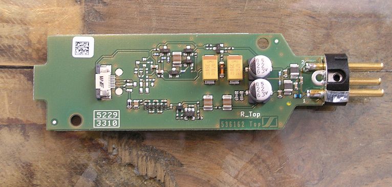

Schöne Bilder - Danke !
Für die Baustellen, die da vermutlich morsch werden können (Elkos oder mechanisch belastete XLR Steckverbindung), braucht man eher keine Lupenbrille :), - würde mich als neugieriger Mensch aber auch interessieren ob und was da ggf. defekt ist.
Das würde mich auch interessieren, wir haben aber leider keine Roentgenaugen und keine Werkzeuge, um winzige "Krabbler" auf der Platine zu tauschen.
Die beiden silbernen Kondensatorchen gab es u.a. auch im Philips DCC 900 Recorder, liefen aus und das Elektrolyt ätzte die Leiterbahnen auf einer Platine durch und verwandete die Geräte reihenweise zu Schrott!
Gut, smd-Platinen sind unempfindlicher gegenüber Magnetfeldern, sind aber für uns selbst nahezu unreparierbar.
Der XLR sind das geringste Problem, da die Platine quasi auf dem Stecker sitzt wie beim KM 180 und das langlebigste Teil des Mikro sein dürfte, eher vertraue ich der verpressten Membrane dauerhaft nicht über den Weg....
