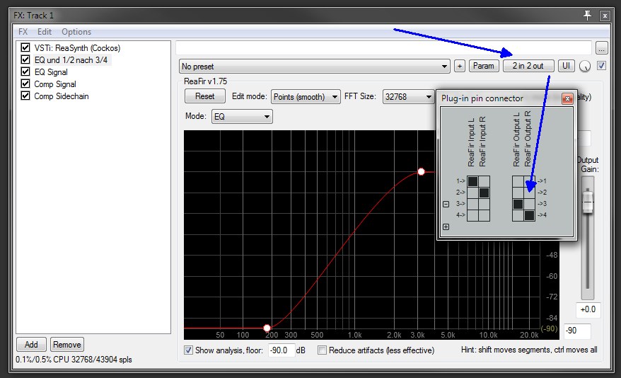

Du kannst dir ja zB einen EQ auf den Track werfen, der als Input 1/2 hat und an 3/4 ausgibt. Du solltest auch noch weitere Plugins dahinterhängen können für das Sidechain-Signal. Jeweils mit Input UND Output 3/4.
Einfach beim Plugin Pin-Connector die Ein- und Ausgänge festlegen.

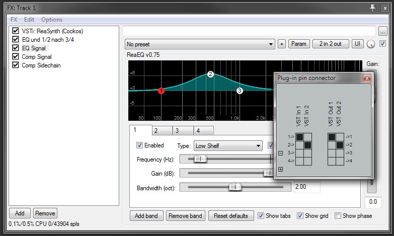

@karumba:

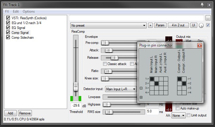

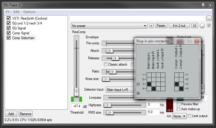

so in etwa würde das dann bei dir aussehen müssen (Beispielprojekt siehe Anhang).
- Das erste Plugin ist nur der Sounderzeuger, der gibt - wie auch ein wavefile im track - auf 1/2 aus.
- Das 2te Plugin holt sich 1/2 ab, EQt und gibt auf 3/4 aus.
- Das 3te Plugin ist ein Beispiel für EQ auf dem Nutzsignal
- Plugin 4 und 5 sind Beispiel-Plugins für Nutzsignal und Sidechain-Signal mit unterschiedlichen Latenzen
-> kommt gleichzeitig und mit den jeweiligen Bearbeitungen bei den Hardwareausgängen raus. Ich hab für das Beispiel 1/2 = L und 3/4 = R genommen.
