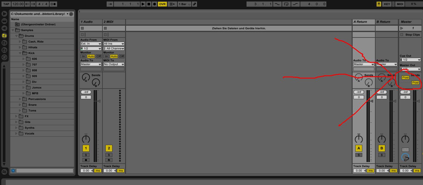

Hi wenn ich ein Effekt auf ein Return Kanal lege und dann den Send zB auf Spur 1 hochdrehe hört man den Effekt fast nicht die Spur wird nur lauter. Wenn ich aber den Effekt direkt in die Spur lege hört man ihn ganz stark. Was mache ich falsch der Send sollte doch eigentlich genauso stark sein wenn ich ihn voll aufdrehe
FX auf 100% Wet?
ja auch ausprobiert :(
Ich habe den Effekt auch einfach von Return in die Spur gezogen und zack voller Effekt zurück in den Return kein Effekt
also im returnkanal bei 100% wet am effekt und der sendregler am kanal ist voll aufgedreht dann mischen sich 100% trockenes und 100% nasses signal.
wenn du z.b. den reverb aber in die einzelspur als insert setzt und 100% aufdrehst dann hast du nur die 100% nasses signal.
hoffe den unterschied hast du nun verstanden.
wenn dir der pegel vom effekt nicht ausreicht dann nimm das utility setz es im returnkanal hinter den effekt und dann dreh den gain auf.
wird die gesamte spur samt returnspur mit dem effekt nun zu laut dann mach am fader der einzelspur einfach wieder leiser.
perfekt danke dir :)

Gibt es in Ableton eigentlich auch die Möglichkeit, Sends auf PreFader zu setzen?
(Dann könnte man sich das Gain-Utility vielleicht sparen)
Clemens
ja gibt es aber ich höre da auch keinen unterschied
wenn du auf pre stellst dann wird das returnsignal nicht automatisch lauter bzw leiser wenn du den fader am instrumentenkanal laut und leiser stellst.
Aber dann kannst Du den Ursprungskanal leiser machen und stellst so ein ein Verhältnis "mehr Effekt - weniger Trocken" her.
Leiser machen ist in der Tontechnik eh eine total unterschätzte Kunst ;)
