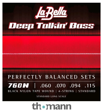

Ganz klare Empfehlung für tape wound Saiten - normale roundwounds und darum nochmal Nylon. Fühlt sich super an und klingt ewig gut.
Ich hab auf einem fretless die goldenen labella und auf dem anderen die schwarzen galli. Die labella sind weicher, ändern sich aber im Klang etwas (das in-sich-wobbeln das ich sonst eigentlich nur von alten Gitarrensaiten kenne) und sind auf der Oberfläche angeraut. Die Galli-Saiten habe ich auf meinem ersten Bass seit knapp 20 Jahren und sie klingen immernoch wie frische Saiten und spielen sich eins A. Haben aber einen leichten Plastik-Nylon-Geruch
