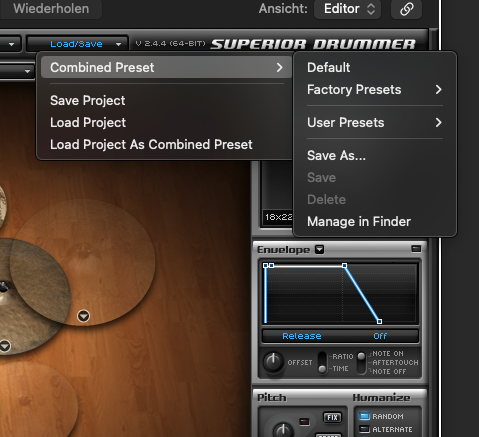

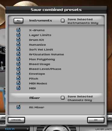

Moin,
sollte alles mit einem "Combined Preset" (zu finden unter Load/Save) abgespeichert werden.

Reaktionen: EarDrum, Glutamatjunkie und Ennui

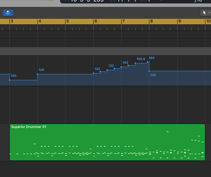

So,
anbei das File aus Logic / SD2 mit Metal Foundry und deinem Preset.
Tempo aus der MIDI hat auch geklappt:
Reaktionen: EarDrum und Ennui

Also hab ich wohl beim damaligen Export irgendwas falsch gemacht.
Es wurde bei dir alles übernommen, bis auf eine Sache:
Von 6 bis 8 hat Logic in der Tempospur Stufen reingemacht statt linearen Anstieg. Das muss ich beachten.
