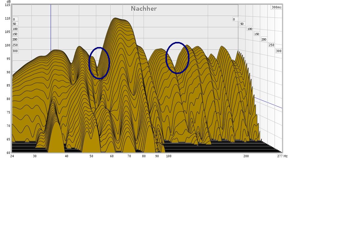

Wollte eigentlich noch ausprobiere was passiert wenn ich näher an die Wand fahre, hab aber damit angefangen mich von der Wand zu entfernen und gemerkt wie schön sich das Loch um 100 Hz auffüllt,
Es kommt natürlich ganz auf die Trennfrequenz von monitor und Sub an.
Aber das wegrücken von der Vorderwand mag zwar deine 100Hz Senke gefüllt haben.
Aber es bildet sich dann wo anders eine Senke (tiefere Frequenz)
Genaueres kann man mit der messDatei sagen.
Aber im Anhang meine grobe analyse:
Die beiden Senken, welche ich eingekreist habe sind in deiner vorher Messung nicht zu sehen.
Und der riesen Berg bei 70-80 Hz würde mir sorgen machen :)
Überschneiden sich eventuell die Trennfrequenzen deiner Monitore mit dem Sub ?
Auch sollte beim suchen der optimalen position der Monitore der Frequenzgang
benutzt werden und nicht der Waterfall.
lg Bert
