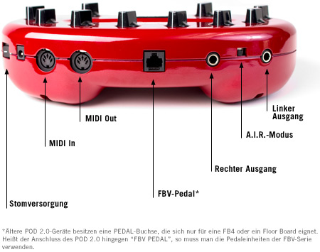

Ich benutze einen ganz normalen Klinkenstecker, der den Pod mit dem Boss verbindet.
Viel falsch machen kann ich da eigentlich nicht. Dachte ich zumindest.
Das Problem ist, dass ich den Eingangspegel des Boss beim einspielen über den Pod so weit zurückregeln muss, um nicht zu übersteuern, dass die ganze Power des Pods verloren geht.
Michael
Hallo Bernd-Michael
Es wäre eine Hilfe wenn du kurz Schreiben würdest über welche Anschlüsse du die beiden Geräte verbindest. Klingt für mich fast als würdest du ein Signal das auf Arbeitspegel ist nochmals durch einen Vorverstärker jagen und es so übersteuern.
Das würde ich dann aber mal gar nicht machen.
Der eine Eingang des Boss ist für ne Gitarre, aber nicht für den Ausgang des POD.
Der andere Engang ist für ein Mikro, und auch nicht für den Ausgang des Pod.

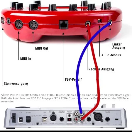

Du solltest zwei Kabel nehmen - auf der einen Seite mit normalen Klinken, auf der anderen mit Cinchstecker und aus den Ausgängen des Pod (Klinke) in die Line Ins (Cinch) des Boss gehen. Dann musst Dud en Ausgang des POD auch nicht mehr so weit zurückregeln, ausserdem hauen Dir die Vorstufen im Mic bzw Git-Eingang des Boss nicht das Signal zusammen.
Danke für den Tipp. Werde mir gleich mal die passenden Kabel für die Line-Ausgänge besorgen.
