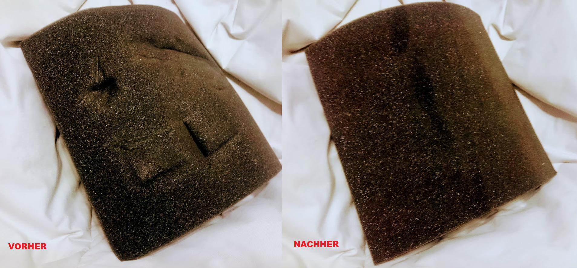

Schaumstoffabsorber verformt? Lil Lifehack! :D

Falls die Schaumstoff-Absorber für euer Studio durch falsche Lagerung einmal verformt sein sollten (ihr sie aber noch verarbeiten wolltet), hier ein kleiner Lifehack: ab in die Badewanne damit, und intensiv in heißem Wasser (er)tränken - sie werden direkt ihre ursprüngliche Form wieder annehmen. Danach auf glattem Untergrund trocknen: et voila! Nicht nur das sie frisch gewaschen sind, nein, sie exponieren sich nun auch wieder in ihrer angedachten Form... :smil451c7211b9e19:
