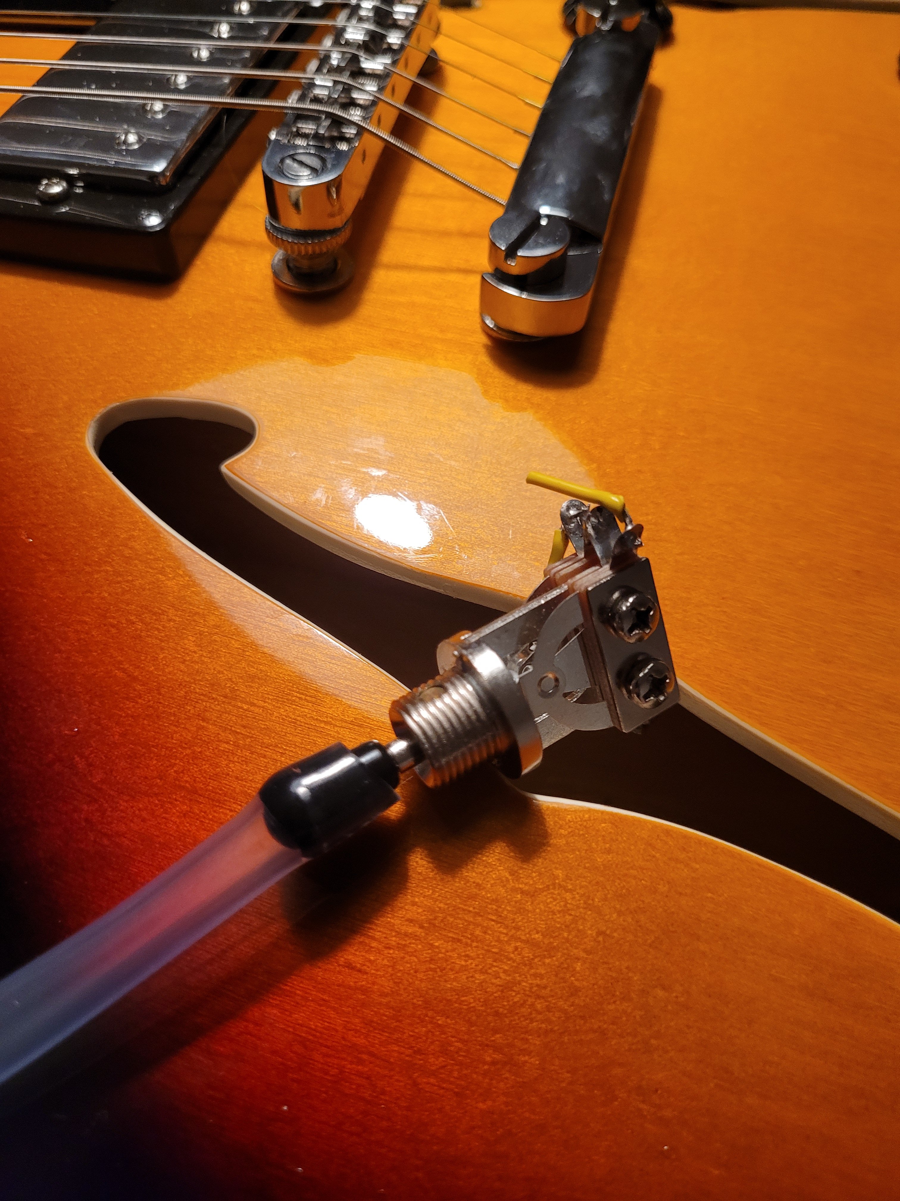

Moin, Leute, der Fred ist ja schon etwas älter. Dennoch möchte ich euch meine (geniale 😉) Idee nicht vorenthalten, wie man Schalter und auch Potis bei einer Halbakustischen (speziell Harley Benton) wechseln kann. Geht mit dem neuen Schalter bzw. Poti zum Baumarkt in die Gartenabteilung (!) und sucht euch einen PVC-Schlauch aus, der etwas zu eng für den Schalterknopf bzw. den Poti-Schaft ist. Zu Hause taucht ihr das Schlauchende in kochendes Wasser und stülpt es über das kaputte Teil und lasst es abkühlen. So könnt ihr das Teil leicht durch das Schallloch 'rausziehen. Da der Schlauch relativ steif ist, könnt ihr das Teil viel besser manövrieren als mit einem Draht, der vielleicht auch noch abgeht! Wenn alles passt, schneidet ihr den Schlauch knapp über dem Teil mit einem Seitenschneider ab und entfernt den Schlauchrest vorsichtig mit einem Teppichmesser. Einfach abreißen ist besonders bei dem empfindlichen Schalter riskant!
Reaktionen: MountainKing
So in etwa...

Wenn das so nicht geht, könnte man auf der Unterseite der Gitarre jeweils Aussparungen unter der Elektronik aufzeichnen (z. B. 100 mm , Kreisdurchmesser, unter dem Umschalter) dann mit einem Holzbohrer kreisförmig entlang des Umrisses eine Kette von Bohrlöchern anbringen, die Holzplatte entfernen, die Ränder glätten und mit einer passenden Kunststoffplatte mit Schrauben das Loch schließen.
Bitter, aber m. E. machbar! 🤔
