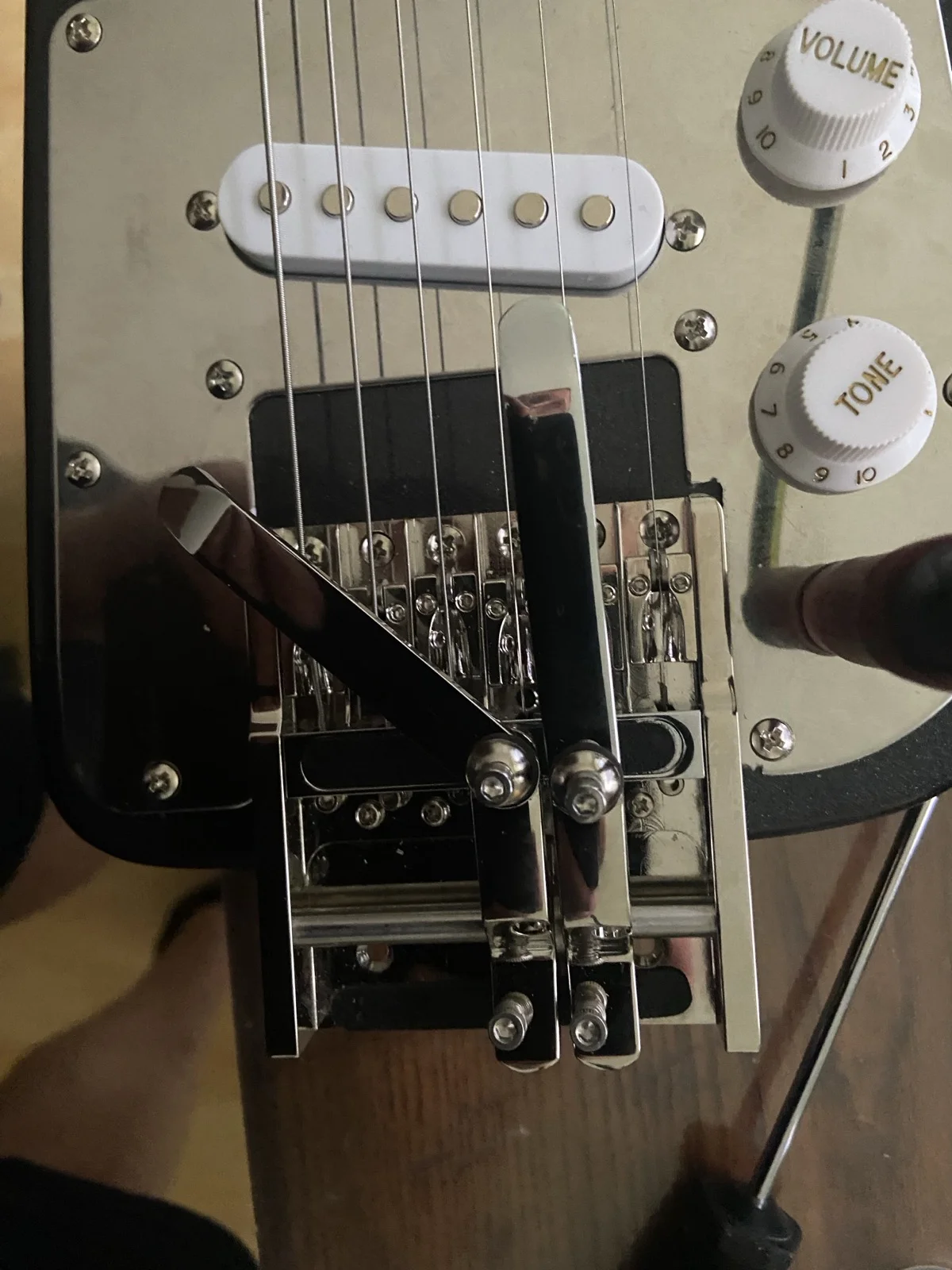

hab jetzt den harley benton lap steel mit dem multibender von duesenberg umgebaut.
das funktioniert soweit gut.
ein zusatzklotz hinten dran wird, denke ich, nicht benötigt.
der umbau war so einfach, dass ich das sogar mit 2 gebrochenen armen hinbekommen habe.
den handwerker-idiotenpreis habe ich trotzdem gewonnen:
habe eines der vorhandenen löcher benutzt und den bender in der seitenposition nicht richtig ausgerichtet.
leider hatte ich die schrauben dann schon gebohrt. :erschreck:
die saiten sind nicht zentriert über den pickups.
funktioniert aber trotzdem...
auch der ausgeflexte bereich bekommt mit sicherheit keinen schönheitspreis... :jump:

Und was genau muss man beachten, also was erklärt sich nicht selber oder was würdest du vielleicht anders machen?
der multibender ist der
beachten muss man eigentlich nicht viel.
der multibender muss natürlich mit der saitenauflage den gleichen abstand zur bridge haben, wie der vorher eingebaute steg.
der metall pickguard muss ausgeflext werden. hierbei muss man schon ein bisschen vorsichtig sein, denn da ist sehr schnell zuviel weg.
beim ausrichten des multibenders in der breite, sollte man vielleicht nicht so drauflos bohren, wie ich das dummerweise gemacht habe, sondern als kalibrier-hilfe 2 schnüre anstelle der beiden äußeren saiten nehmen.
vor dem aufschrauben des benders (6 schrauben vorne) darauf achten, dass die masse von der elektrik noch drunter geklemmt ist..
fürs einstellen des multibenders hab ich nicht einmal die anleitung gelesen.
erstmal das falsche loch für die saite probiert. (es muss natürlich das hintere sein, denn man will ja nicht nach oben hebeln...)
das wars auch schon.
absolut nix kompliziertes.
