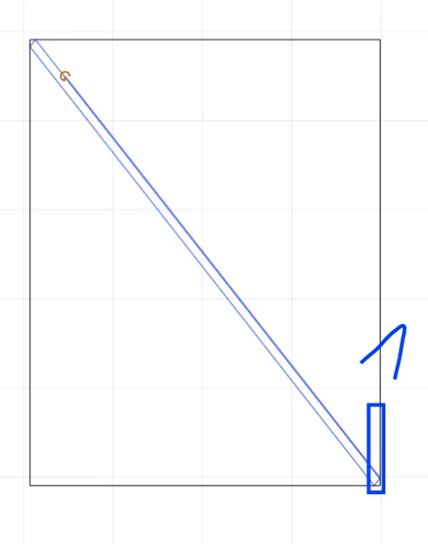

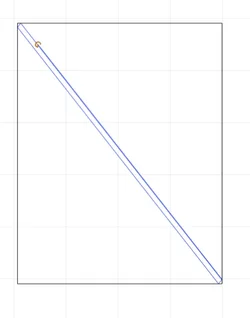

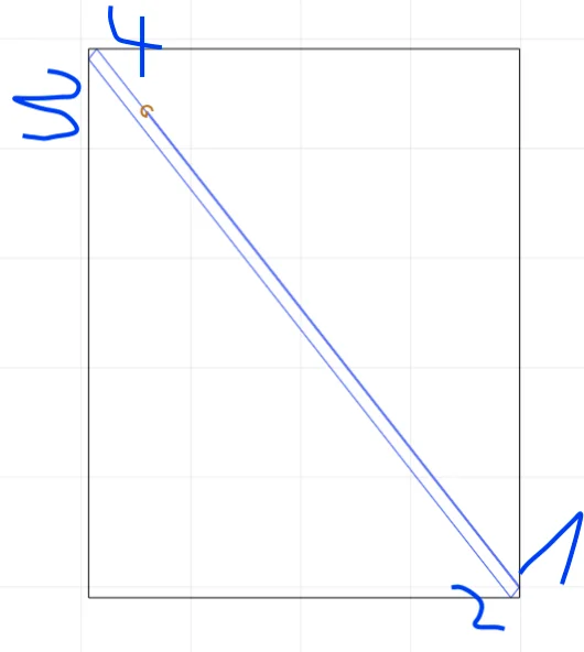

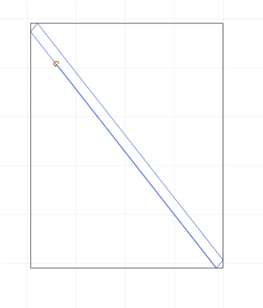

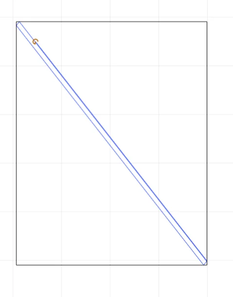

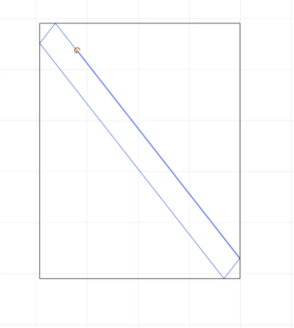

Also entweder so oder so oder so (braun ist die Box die nach hinten in die Ecke schießt):
Bildschirmfoto 2021-09-07 um 22.39.47.webp Bildschirmfoto 2021-09-07 um 22.40.26.webp Bildschirmfoto 2021-09-07 um 22.40.45.webp
irgendwie so halt.
Das hinzubekommen das du hiermit eine störende Reflexion hinbekommst die tatsächlich irgendwie relevant ist wäre ein Meisterwerk.
Da muss schon alles zusammen passen von den Raumdimensionen her das man es überhaupt zusammen bekommt das eine Reflexion hier eine Runde drehen könnte.
Und hinten im Raum dürfte kein Treatment sein.
Und wer ein bisschen was von Raumakustik versteht der wartet doch nicht bis diese Reflexion 3 mal von einer Wand abprallt um sie dann an der vierten Wand (hinter den Boxen) endlich zu absorbieren:
Warum denn nicht einfach gleich an der ersten Wand???
Dann kommt sie nicht mehr vor.
Wegen Reflexionen aus dem hinteren Raumbereich braucht man keine Absorption hinter den Boxen.
Sind wir uns da jetzt einig?
An der Wand , Punkt 1 im unteren Bild kann man das nicht einfach absorbieren, weil man hinten im Raum ja Diffusion hat, wenngleich nicht notwendigerweise in den Ecken. Es gibt darüber hinaus eine Reihe weiterer Reflektionsmöglichkeiten, die Schall von letztlich der Frontwand am LS vorbei auf einen werfen. Wenn man allerdings Dein Beispiel verfolgen wollte, nämlich möglichst früh zu absorbieren, gelangen wir genau zu meiner Vorgehensweise, es bereits in der Nähe der Box zu tun und zwar eben die, die dort auftreten: Die Tiefen.
Dann : Die Schallwellen müssen sich nicht "beeinflussen". Es geht darum, dass eine Anzahl Reflektionen, den "neuen" Schall aus einem Lautsprecher überdecken. Das ist doch der gesamte Effekt der Raumklangkontrolle.
Du möchtest also die Frontwand hinter den Lautsprechern nicht bedämmen?
