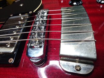

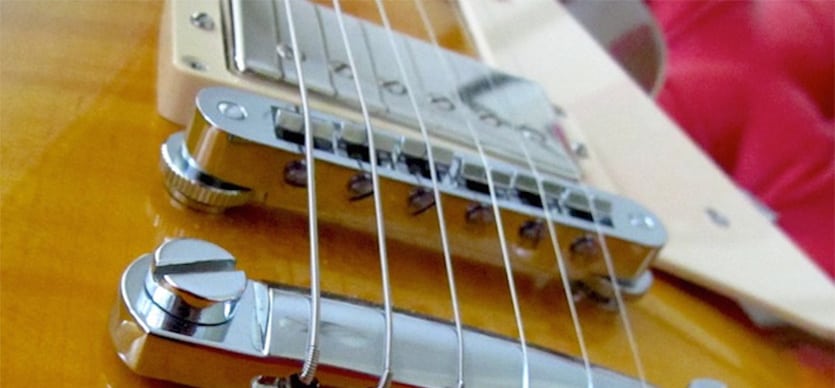

Sorry - vorm Posten nicht ausreichend gelesen ...
Du kannst doch die Saiten nicht um die Abdeckung herum wickeln.
Vorher hatte er es ja richtig rum, da sind ihm die Saiten ja auch gerissen. Das war wohl eher so ein Versuch der Marke "Verzweiflungstat".
Sorry - ist das ein ernsthaftes Foto?
Oh, ich befürchte Du hast die erste Seite des Threads übersehen.
Auf den Bildern in meinem ersten Beitrag sieht man ja, dass ich die Saiten genau wie auch auf Deinem Bild aufgezogen hatte.
Aber genau mit diesem Setup hatte ich ja das Saitenreißen.
Und da ist mir dann die Methode des Top Wrappings eingefallen
Einige LP-Spieler behaupten, dass sich die Saiten durch den flacheren Knickwinkel geschmeidiger anfühlen.
Viele machen es wohl auch, um etwas mehr Sustain zu erhalten.
Nun ist der Saitenhalter der Hagstrom für Top Wrapping etwas ungünstiger, als der einer LP.
Daher ist dies erstmal nur ein Versuch.
Ja, das hat definitiv einen Einfluss auf das Feel der Saite. Ob der Ton wirklich besser wird... Ich konnte den Effekt bei meinen Experimenten nicht hören. Aber das Feeling ist weicher. Und gegen das Saitenreissen wird es sicherlich auch helfen ABER: Bei deinem Tailpiese ist das sicherlich keine gute Lösung (oder sehe ich das nicht richtig?). Ohne je eine Swede in Händen gehalten zu haben würde ich behaupten, dass nun die Hauptzugkraft nicht mehr auf dem Tailpiece (und somit auf den Sustainblocks) liegt, sondern lediglich auf der Abdeckung dieser, und diese ist mit zwei Holzschrauben in die Decke eingelassen - richtig? Das ist a) sicherlich nicht sehr stabil und wird sich b) sicherlich auch negativ auf den Klang und c) negativ auf die Stimmstabilität auswirken. Fazit: Murks. Für deine Tests aber ev. brauchbar...

So, das Saitenreißen geht weiter...ich bin hier echt am verzweifeln.
nachdem ich Anfang Juni die Saiten bei der roten Hagstrom falschrum (also Topwrap) aufgezogen hatte, konnte ich den Satz fast zweieinhalb Monate (!) spielen!
Lediglich die A-Saite ist mir nach etwa sechs Wochen einmal gerissen. Das Ergebnis hat mich doch sehr überrascht und damit könnte ich absolut leben!
Ich hab definitv mehr gespielt als sonst (etwa eine Stunde am Tag), da wir nach längerer Zeit mal wieder einen Gig haben werden und ich gut vorbereitet sein will. Mit den Saiten hätte ich auch noch länger spielen können. Am Ton konnte ich bei der Topwrap keine Veränderung gegenüber zur normalen Variante feststellen. Auch die Stimmstabilität war wie immer. Feeling war etwas weicher.
Bewogen durch die Aussage von @raketenmann
und meinem schlechten Gewissen habe ich die Sustainblöcke vor zwei Wochen wieder umgebaut und die Saiten wieder normal aufgezogen.
Vorher hab ich die Saitenreiter (also die Roller) noch penibel mit dem Poliergummi von raketenmann bearbeitet und konnte auch mit Lupe keine Grate feststellen.
Innerhalb dieser zwei Wochen sind mir nun zwei A-Saiten und eine E-Saite gerissen! Es ist echt zum wahnsinnig werden...
Zwei Ideen hab ich noch: die original Hagstrom-Bridge genau unter die Lupe nehmen, eventuelle Grate wegpolieren und einsetzen.
Oder: unter der Abdeckplatte und den Sustainblöcken befindet sich noch eine dursichtige (Acryl?)-Platte. Vielleicht eine dickere Acrylplatte zurechtschneiden lassen, dass ich ungefähr auf die Höhe komme, als hätte ich die Saiten Topwrap aufgezogen. Dementsprechend längere Schrauben zur Befestigung verwenden.
Ansonsten wird mir vielleicht der Gang zum Gitarrenbauer nicht erspart bleiben.
Es bleibt mysteriös...
Reaktionen: MountainKing

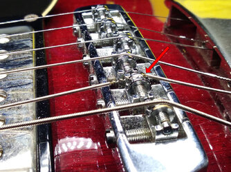

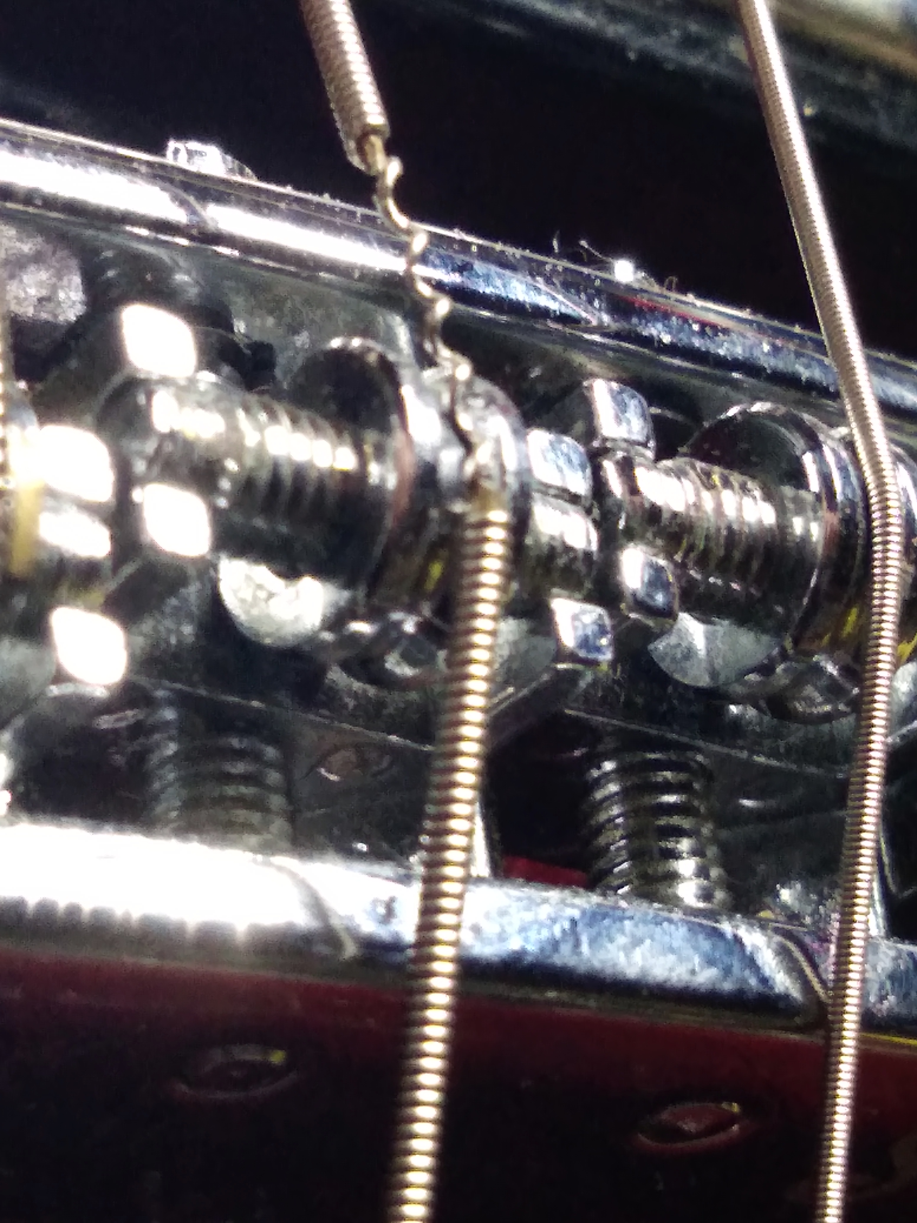

Es bleibt mysteriös...Anhang anzeigen 130879

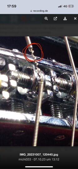

Hmmm… schau mal mein Bild: hat es da irgendwie ne scharfe Kante und die Saiten kommen da irgendwie an? Durch sgressives Palmmuting oder sonstige Kraftakte? Scheint, als ob die Saite gar nicht am Reiter reisst….
Reaktionen: michi333
Auf dem Foto im Anhang sieht man es vielleicht etwas besser. Sieht für mich so aus, als wäre sie direkt am Reiter gerissen und durch den Zug der Saite ist diese dann nach oben hin aufgedröselt.

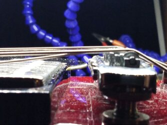

Kann es sein, dass die Saiten hier aufliegen? Das könnte eine scharfe Kante sein.
Hier nochmal ein Foto von der Seite. Mit im 20ten Bund gedrückter E-Saite. Da liegt nichts auf.
