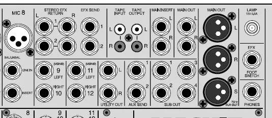

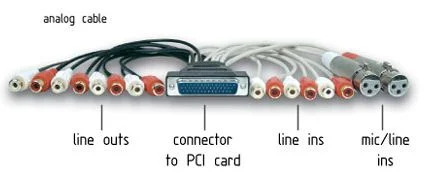

Ich möchte im Proberaum einfache, aber trotzdem akzeptable Mitschnitte machen. Folgendes Gerät steht zur Verfügung:
Mic's: Shure* 57/ Beta 58 a, AKG C1000s
Mixer: Mackie CFX 12
dbTechnologies Opera Aktive LS
PC: Win XP_SP3 + M-Audio Delta 1010LT
DAW: Cubase 5
Ein Focusrite* Saffire Pro 10i/o bis 40 steht auf der Wunschliste.
Ich möchte so viele Spuren wie möglich, zumindest 1x Git, 1Bass, 1x Stimme & ev. mit den 2 AKG's Drums, gleichzeitig aufnehmen. Allerdings sollen die Drums bis auf weiteres vom Cubase VST/ BFD 2 kommen, weil noch kein Drummer in Sicht ist!
Von der Delta 1010LT geh ich mit Cinch >Mackie/Tape Input, damit ich die BFD/Drums aus'm Cubase aus den aktiven LS höre.
Zu den Fragen:
Soweit ich bisher eruieren konnte, könnte ich vom Mackie > Delta 1010LT folgend gehen:
1) von "Sub Out" (4x mono Klinke > 4 Line In's vom Delta = 4 rec. Spuren im Cubase?)
2) von "Main Out" (mixen bei Mehrspuraufnahmen nur im Mackie, nicht in Cubase?)
3) ? vom jeweiligen Kanal-"Insert" m. Klinke in die einzelnen Line Ins der Delta
wieviele Aufnahmespuren bringt das jeweils im Cubase & wie sieht die optimale Verkabelung im einzelnen aus? Welche Kabel? Symm. od. unsymm.?
Verbindungen / Anschlüsse von Mackie CFX 12 & der M-Audio Delta 1010LT siehe Anhang.
Herzlichen Dank für eure Tip's / Hilfe.....
Gruß FrontMONK

So wie ich das sehe kannst Du den Main Out an die XLR anschliessen (Steckbrücken auf Line Pegel) und Sub Out 1 und 2 auf den Line In 3+4 und den Sub Out 3 und 4 an die Line In 5+6.
Kanal 1 und 2 wären symmetrisch und 3-6 unsymmetrisch. Die Karte hat ja nur 2 symmetrische Anschüsse.
Bleiben ein weiterer Stereo Line In an der Karte übrig zum Aufnehmen.
Danke dir djbobo!
werde morgen gleich loskabeln.....
