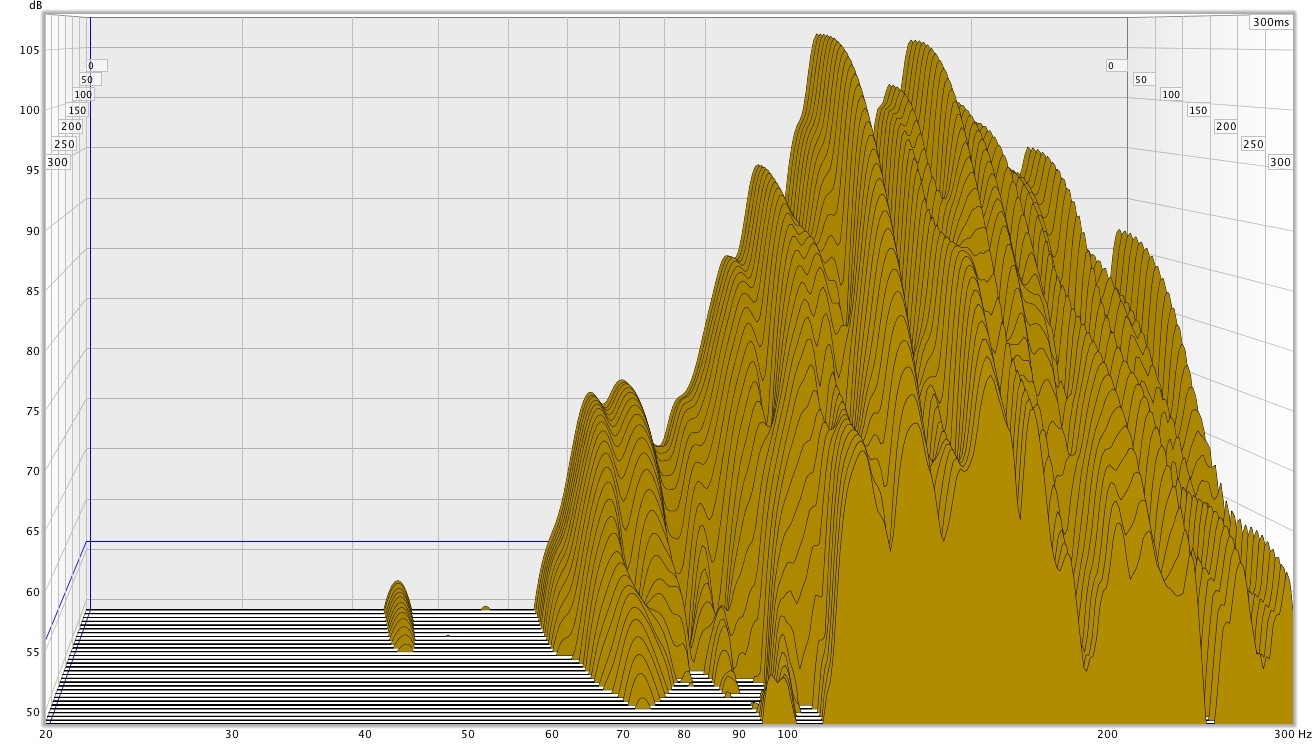

Hi,

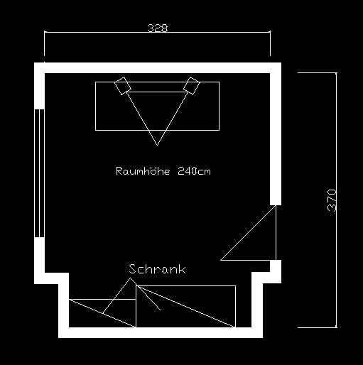

bin seit kurzem umgezogen und bin gerade dabei mein kleines homestudio einzurichten. da ich dort wohl längere zeit wohnen werde, würde sich auch eine verbesserung der raumakkustik lohnen. allerdings komme ich nicht drumherum einige schränke und regale ebenfalls im zimmer zu lassen.
die akkusitik muss nicht studiomäßig sein, ich möchte nur das mögliche ausnutzen.

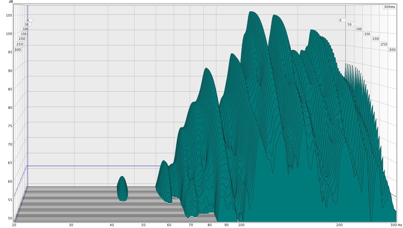

habe gestern einige messungen mit REW gemacht, allerdings nur mmit diesem mikro http://www.phonic.com/de/de-2-3-4-5.html, sollte meiner meinung nach wohl ausreichen.
scheint dass ich doch etwas im raum verbessern müsste und sollte. leider kenne ich mich mit diesen messungen und deren konsequenzen noch nicht so recht aus.
hier nun die messdatei die mit REW erstellt wurde: http://www.sendspace.com/file/itto88
fotos vom raum folgen noch.
danke für die hilfe

wie auch immer die messung ist nicht i.O.
der tiefbassbereich unter 70hz is quasie gar nicht vorhanden dabei ist selbst bei 5zöllern dort noch reichlich pegel messbar und ich geh mal von aus dass du keine 1" monitore hast ;)
entweder liegts am mikro oder irgendwo hast du einen lowcut eingeschalten gehabt.
was es auch sein kann ist diese datei die du unter preferences - mic/meter reingeladen hast.
das lösch mal bitte wieder raus denn das verbiegt deinen fequenzgang jeh nachdem was eingetragen wurde.
also wie gesagt besorg dir ein mikro wo messmikro drannsteht.

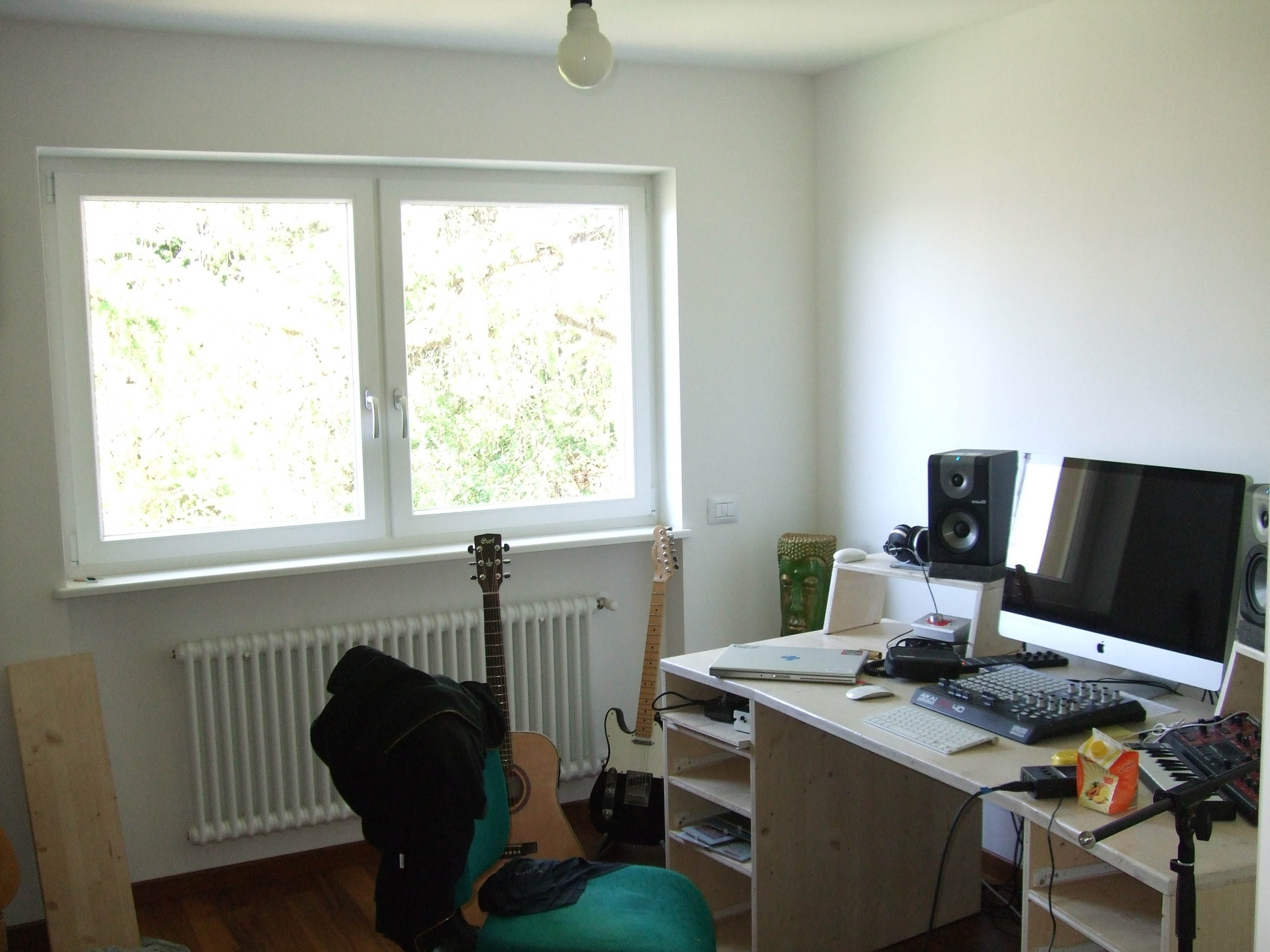

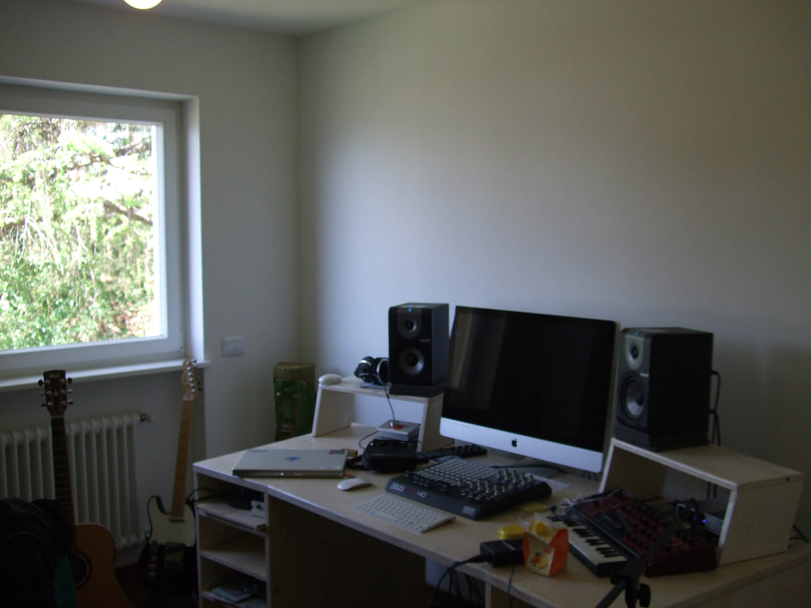

dein raum
von der aufstellung her schonmal richtig.
was du nun machen musst (eckabsorber usw) steht alles im FAQ fred

nein ich denke nicht dass das teil für messungen mit rew geeignet ist sonder speziell nur für das system abgestimmt ist in dem es eingebaut wurde.
und die messung zeigen ja dass da was nicht hinhauen kann.
aber kannst gerne noch mal probieren aber vorher wie gesagt unter preferences - mic/meter die cal datei löschen die da nix zu suchen hat.
lg
Das Mikro sollte grundsätzlich geeignet sein, wenn es denn nicht künstlich ab 70Hz beschnitten ist. Wäre aber eher seltsam.

welche monitore hast du? wie weit stehen sie von einander entfernt? wie weit stehen sie von der wand entfernt?

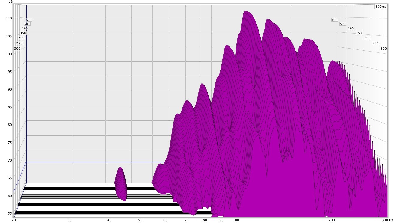

habe gestern abend eine neue messung gestartet (mit dem tipp von blackbender), jedoch fällt der frequenzgang immernoch ab 50hz stark nach unten. ich werde nun schauen ob ich irgendwo ein anderes messmikro auftreiben kann, außerdem werde ich mit dem aktuellen messmikro phonic nochmals nachmessen mit der eigenen software. allerdings glaube ich nicht dass es daran liegt.

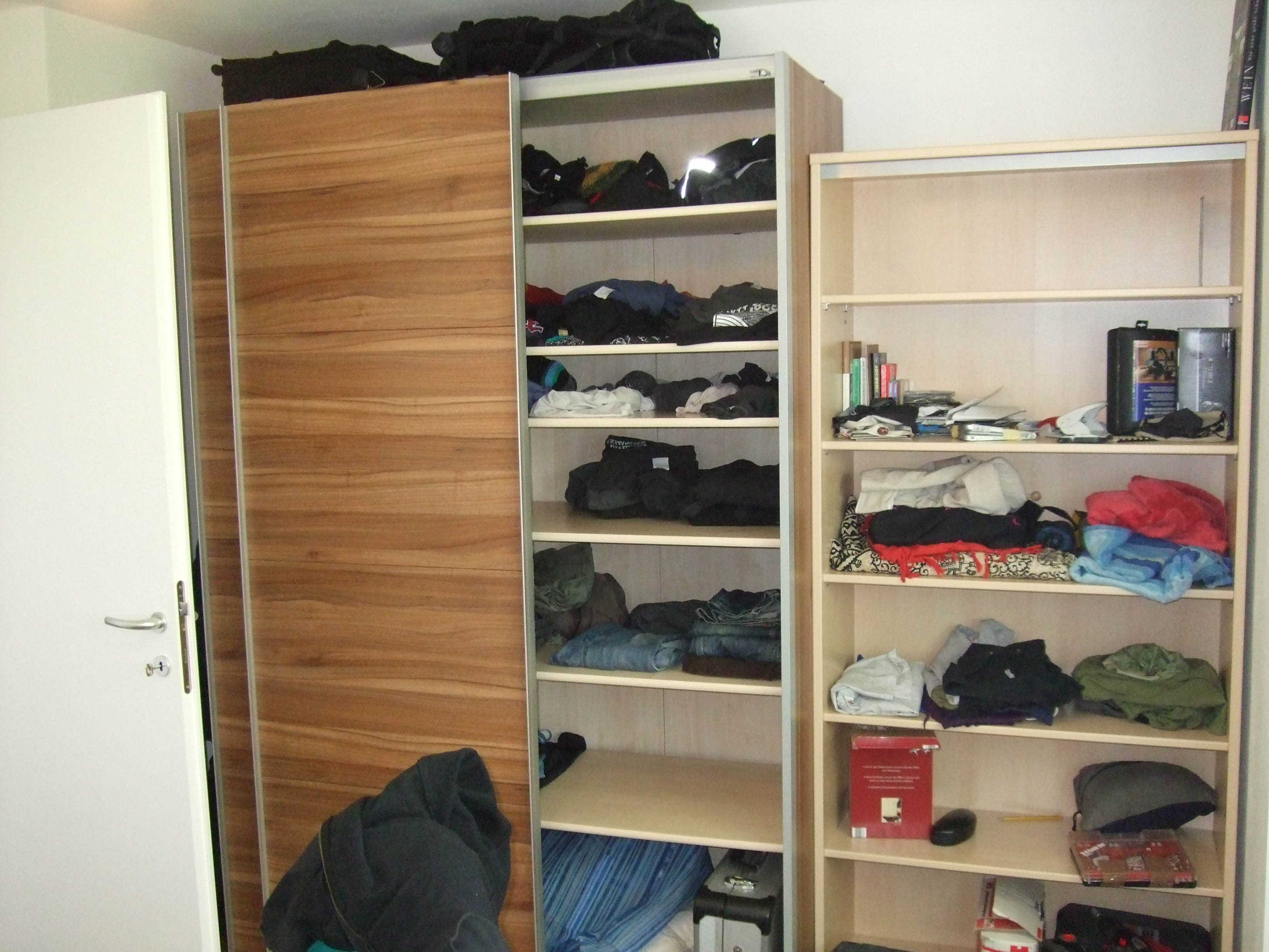

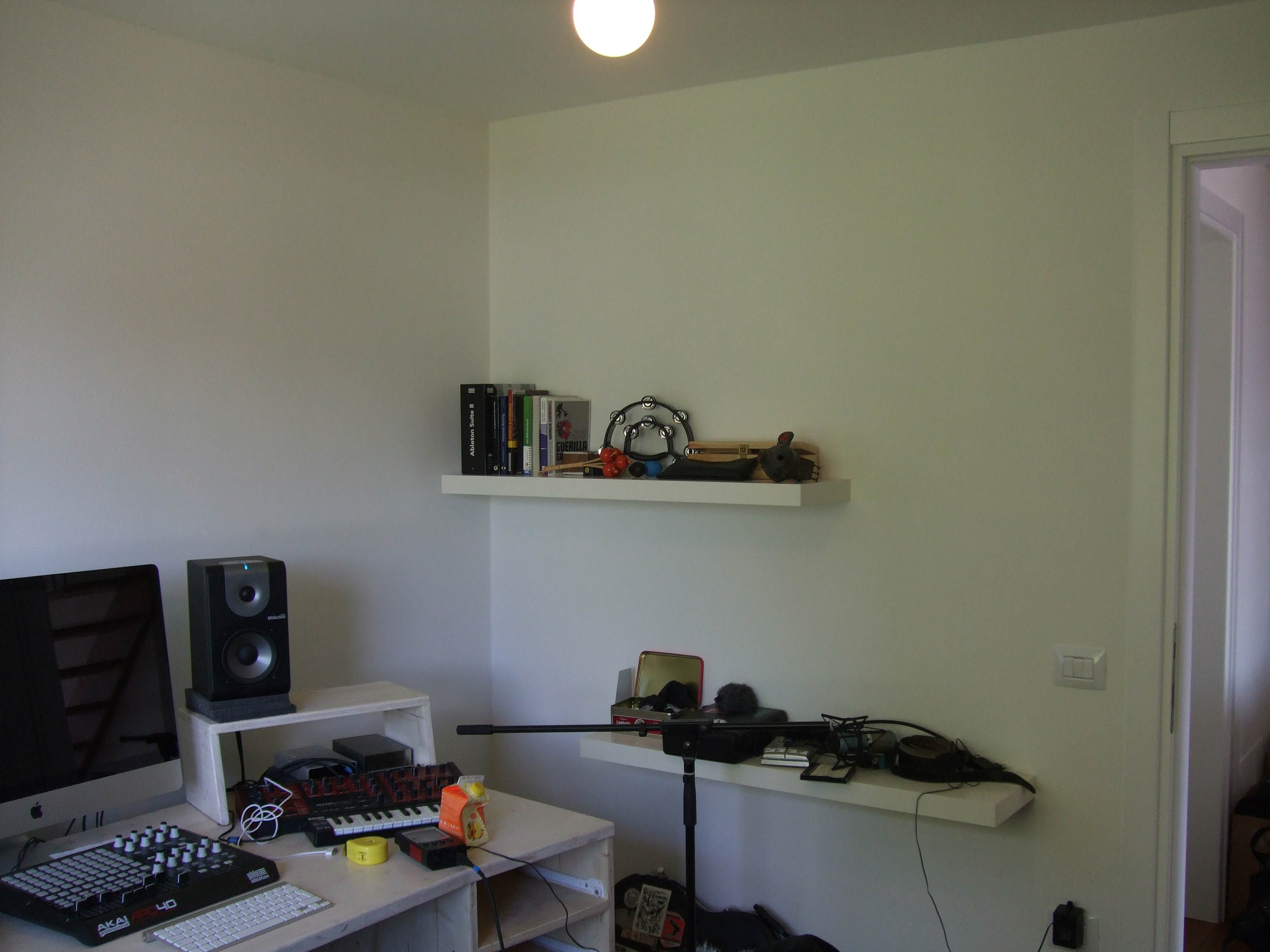

meine monitore sind alesis 520, sie sind 93 cm voneinander entfernt und 9 cm von der rückwand entfernt. ich lade hier einige bilder hoch zum besseren verständnis.
was ich noch nicht verstehe ist die ETC Auswertung, trotz Workshops und Erklärungen hier im Forum.
vlt. kann mir da jemand helfen? bin leider am arbeitsplatz und habe die Auswertung nicht bei der Hand. die 1.messdatei kann aber im ersten post runtergeladen werden. die aktuelle datei folgt morgen, habe zuhause momentan kein internet :(
meine idee ist es nun zuerst Eckabsorber an den beiden ecken auf der vorderwand (da wo der tisch ist) anzubringen. da jedoch das Fenster ziemlich in die Ecke reingeht, muss ich erst sehen wie groß und dick diese Absorber sein werden. werde aber bzgl. maße nicht ganz schlau aus den ganzen threads. als zweiten Schritt (nach Messung), werde ich zumindest an einer Seitenwand (da wo die weisen Regale sind), ein breitbandabsorber ranbringen. laut spiegelmethode sollte ich das zumindest tun :)

hast du noch irgendein anderes mikro rumfliegen?
scheiß egal was für eins. nur zum testen ob bei denen bass messbar ist damit man das phonic teil wirklich als unbrauchbar entlaven kann. wenns bei anderen mikros auch so in etwa aussieht is der messfehler wo anders zu suchen.
(nach lowcuts haste gesucht und unter mic/meter die datei gelöscht?)
auf jeden fall muss da bei 50-70hz noch messbarer pegel sein.
und glaube mir das kann nicht sein dass da schon schluss is bei 70hz.
mach den test mit nem 50hz sinuston wenn du mir nich glaubst.
was du mit bloßem ohr hören kannst is auch 100pro auf einer messung zu sehen.
lg

Vereinfacht: Der ETC-Graph zeigt dir deine Reflektionen über die Zeit an (erstmal unabhängig von der Frequenz). Im Homebereich sollte es (erstmal) reichen, ab dem Lautsprecherimpulse bei 0ms keine stärkeren Reflektionen als ca. -20dB im Bereich bis etwa 15-20ms (je nach Raumgröße und Musik die gemischt wird) zu haben. Man kann aus dem ETC natürlich noch weitere (auch wichtige) Informationen gewinnen, die sollten aber am Anfang nicht viel zur Sache tun.

er soll doch mit dem messen mit einem anderen mikro nicht die akustik auswerten sondern den messfehler per ausschlussverfahren finden.
das kann doch auch was anderes sein. wenn die messung mit dem sm57 genauso aussieht liegt es an was anderem und ich würd z.b. mal einen anderen preamp versuchen usw. (aufnahmekette stück für stück durchgehen)
wenn die messung mit jedem anderen mikro was er da hat plötzlich tiefbasspegel misst dann kann man ruhigen gewissens ein messmikro neukauf empfehlen.
da sollte trotzdem im normalfall mehr als genug tiefbasspegel in rew zu sehen sein.
sogar ein billiges pc headphonemikro misst mit rew noch deutlich im wasserfalldiagramm ablesbaren subbasspegel.
ich habe einfach eine restbefürchtung es könnte auch an etwas anderem in der aufnahmekette liegen dass da unter 70hz nichts ankommt.
was bringt es ihm wenn beim neu gekauften messmikro genau der gleiche komische frequenzgang gemessen wird und am ende stellt sich heraus dass der preamp oder irgend eine einstellung nur falsch war?
nur deswegen und wirklich NUR deswegen soll er mit anderen mikros mal testen ob da subbass bei ankommt in REW.
ob die mikros jetzt zum messen geeignet sind oder nicht spielt einfach keine rolle.
