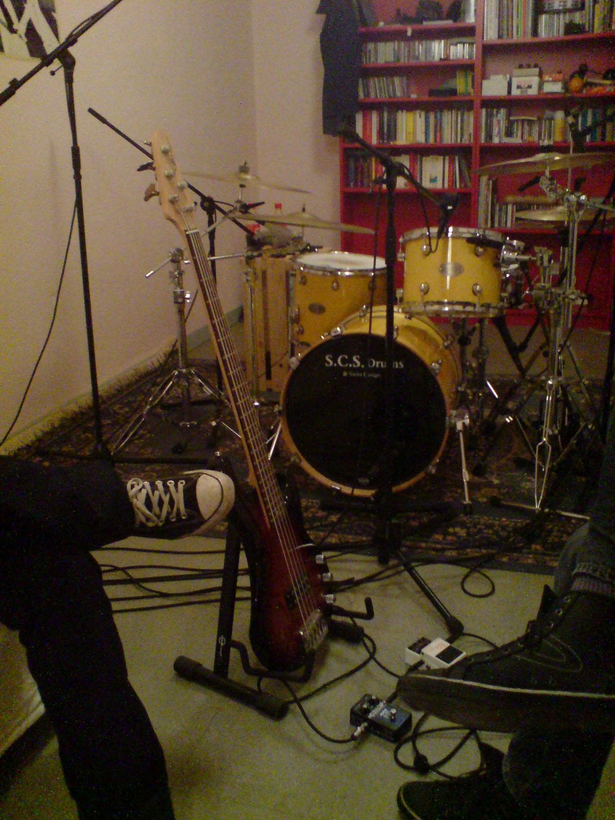

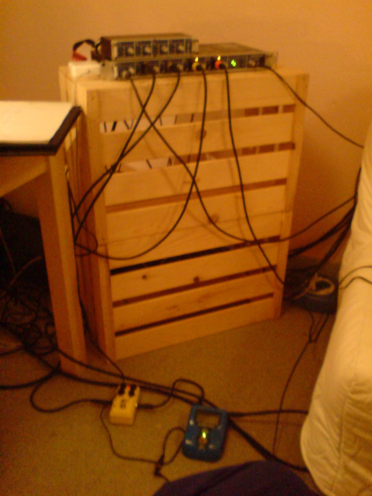

Und als Zückerli gibts ein paar Fotos der Sessions.

Ich finde den Sound sehr gelungen!
Die Gitarren finde ich manchmal ein bisschen zu "dünn" ... wenn ich aber das Foto vom mittig auf den Speaker ausgerichteten MD421 sehe, ist mir alles klar :-P .

Ja, die Gitarren sind nicht gerade ein Mörderbrett. Aber da ich in meinem "Studio" die Bässe nicht gut höre (Dröhnen, Wummern) habe ich lieber ein bisschen zuviel abgesenkt als nötig...
Das md421 ist so toll, wir haben es für Standtom, alle Gitarren, Akustikgitarre, alle Vocals, Wurlitzer-Piano und Percussion benutzt.
