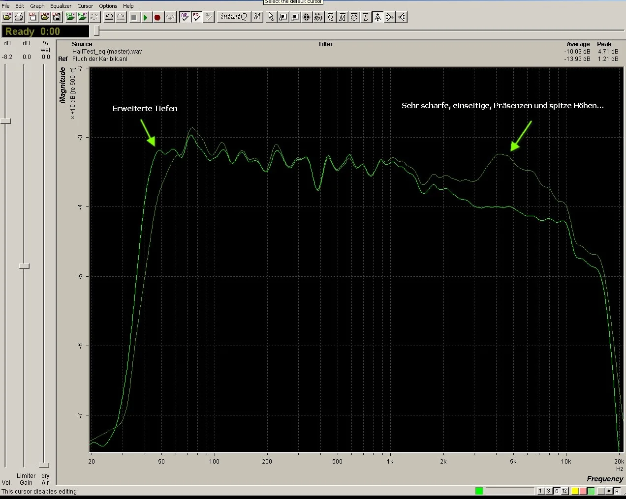

Ich habe es zuerst mit einem Lexicon verhallt.
Dann habe ich mit einem EQ die Tiefen angehoben und in den Präsenzen abgesenkt.
Wenn im Frequenzgang Teile besonders hervorstechen nenne ich das "Nasen" :-)
Einfach so - prosta tak :-)
Als EQ habe ich HarBal verwendet.
Die dünne oder blasse Linie ist der Original Frequenzgang. Die dicke ist der neue Frequenzgang.
Nachdem ich vorher den Pegel abgesenkt hatte bin ich zum Schluss mit einem Kompressor/Limiter (T-Racks) drüber, um wieder auf Endpegel zu kommen.

Hhmmm, sehr interessant. Das mit den einseitigen, überbetonten Höhen hängt, glaube ich nun, mit meiner Abhöre zusammen, die ich kürzlich wechseln mußte und noch nicht richtig kenne, und weniger mit dem Exciter auf der Summe ansich. Den setze ich sehr gern ein und höre normalerweise auch, was er tut und auch, wenn er zuviel tut, wie gesagt, die Abhöre ist nicht mehr so brlilliant, deswegen wohl zuviel des Guten bei 7000.
Warum hast Du den Kuhschwanz (frequenzmäßig) weiter nach unten gezogen? War da wirklich zu wenig los?
Davon abgesehen, daß ich nicht über das Lexicon-Hall-Plugin verfüge (klingt sehr gut), findest Du nicht, daß das ein wenig zu viel ist? Zweifelsohne hat sich die Atmosphäre (im Sinne des Gesamtklanges) verbessert, doch tut es hier nicht auch etwas weniger Hall? Ich habe mich übrigens noch nie getraut, am Schluß einen Hall auf die Summe zu legen, eben wegen des dabei eintretenden HALL-ÜBERALL-Effektes. Oder ist das doch üblich (wenn zweckmäßig), und ich weiß nur nichts davon? Ich habe nur mit den Hall-Plugins aus Cubase auf den Gruppen (Bläser, Streicher, Sologesang) gearbeitet.
