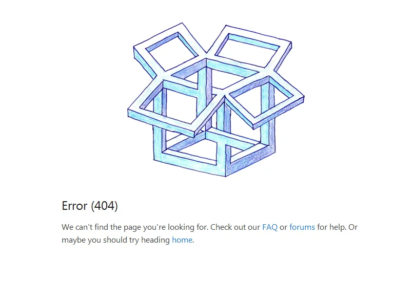

Hmm..
Judith: war wohl zu früh
Jetzt geht's...
Ja jetzt gehts :D
Da hast du ordendlich was reingedreht :)
