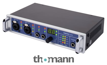

über ein kurzes Feedback würde ich mich freuen. Ich besitze aktuell dieses Interface:

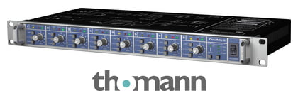

...und würde gerne die vorhandenen Eingänge um 8 erweitern mit dem hier...:
Ist dies "einfach" möglich?
ADAT Kabel drann und ich hab 8 zusätzlich, gleichzeitig aufnehmbare Kanäle?
Lieben Dank.
Ja das wird funktionieren. Adat ist genau dafür gedacht. Es ist übrigens nicht erforderlich, dass beide Geräte vom gleichen Hersteller sind. D.h. es gäbe noch Alternativen zum OctaMic
Musst halt den Preamp als Master in der Software vom Audiointerface* definieren oder alternativ eine zweite ADAT-Verbindung oder eine Worclocksynchronisation herstellen.
Adat-Verbindung zwischen zwei RME-Geräten klappt hervorragend. Konnte sogar 20m damit überbrücken.
