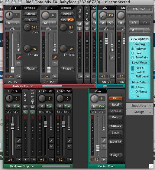

ich habe die Anleitung durchforstet und rumprobiert. nur irgendwie kommt von einer Gitarre, die ich mit dem Gitarreneingang an der Seite des Babyfaces verbunden habe kein Signal an... Kann mir jemand sagen, welchen Kanal ich hochregeln muss im Total Mix , damit das Gitarrensignal ankommt?

Eingang Analog 2 - Inst Button aktivieren. Neben Phantom Button....

Screenshot....
