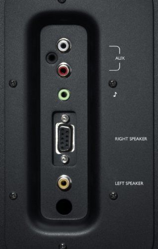

So sehen meine Anschlüsse aus
Ok, welches Kabel genau davon? Also jetzt ist mein PC mit dem grünen Anschluss einer 3,5mm Klinke an meiner Soundkarte, ebenfalls 3,5mm Klinke angeschlossen,

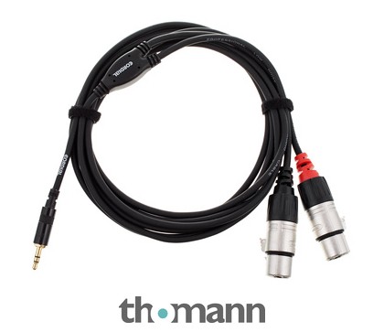

Du brauchst 2x 6,3 mm Klinke (nach Miniklinke).
z.B. das hier:
Ich empfehle Cordial, weil ich damit sehr gute Erfahrungen gemacht habe, ich nutze es auch unterwegs und es liegt schon über 5 Jahre lose im Rucksack.
Gibt es natürlich in unterschiedlichen Längen und auch von anderen Herstellern.
Wichtig ist 2x Klinke für zwei Mono (Links/Rechts) -Ausgänge am Interface.

Genau. Und das tippst Du jetzt in den Cableguy rein. Und dann kommt etwa sowas hier raus:

Ja ich habe ein 3,5mm Klinke ab Subwofer der an der Soundkarte vom PC angeschlossen ist, dann gibt es noch Clinch Stecker, könnte damit auch gehen?

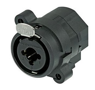

Dort ganz rechts sind doch die Eingänge, dort kann man XLR anschließen, aber dort ist doch auch ein kleines Loch, also dort könnte ich doch 6,3mm anschließen oder nicht? habs noch nicht gemacht, aber habe gehört das ich beides dort anschließen kann?
Nein. In diese Anschlüsse passen ausschließlich XLR Buchsen und Stecker.
Falls Du die zwei 6,3mm Buchsen an der Seite des Babyface meinst: das sind Eingänge. Da kommt kein Signal raus.
Ja chatgpt hat das gesagt, also dieses kleine Loch bei den XLR Anschluss
Chat GPT hat bestimmt Kombibuchsen gemeint. Die sehen so aus:
Das ist also kein wirklich "kleines" Loch, sondern eben eins, in das ein 6,3mm Klinkenstecker passen würde.
Nur dass dir auch das nicht hilft, denn diese Kombibuchsen sind samt und sämtlich Eingangsbuchsen.
