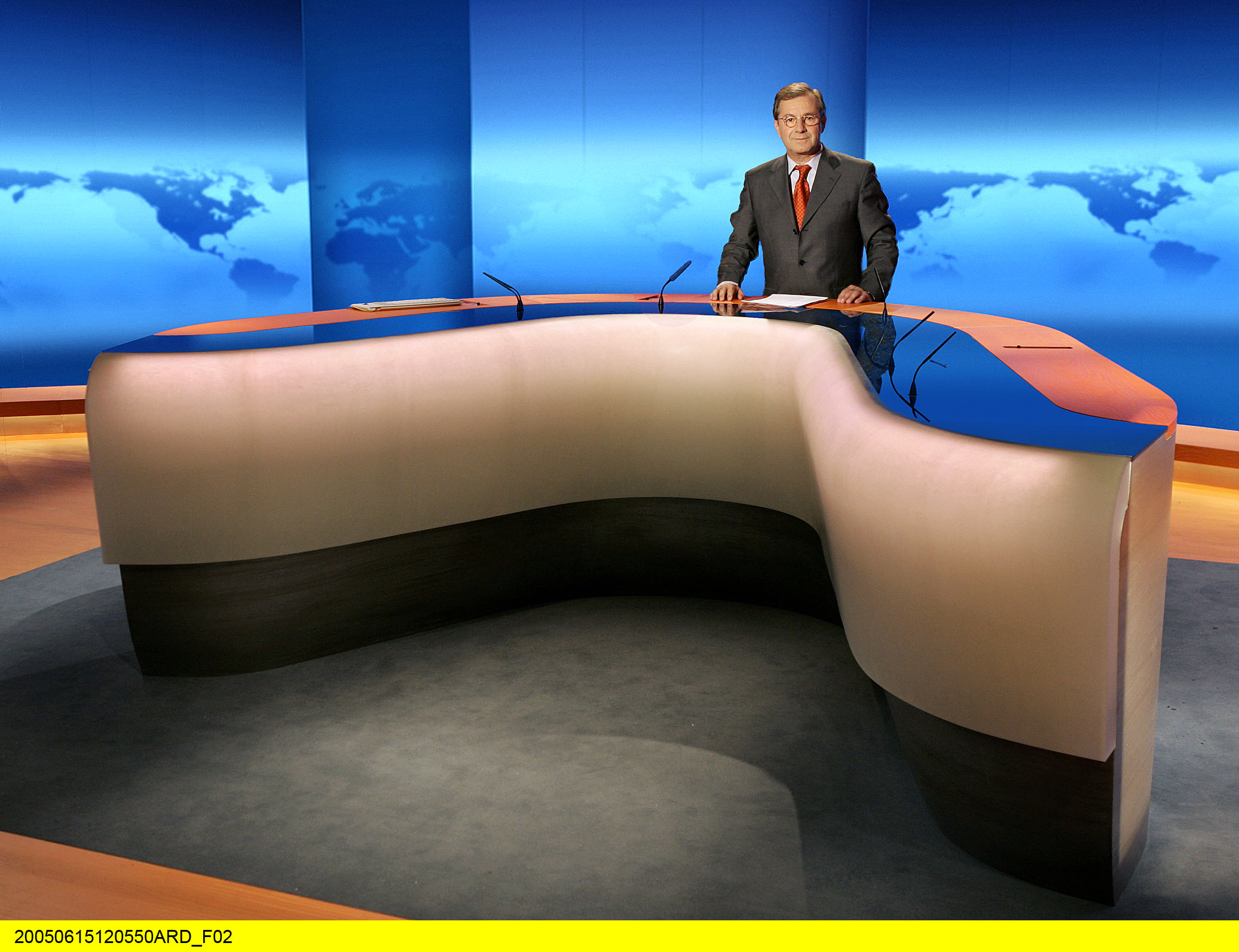

Na ja, die t.bone-Teile sind nun mal keine dolle Qualität. Da musst Du schon mit Rauschen rechnen. Eine Grenzfläche halte ich für nicht geeignet. Lavaliermikros werden oft verwendet. Auch in Talkshows. Man muss da aber einige Disziplin haben und muss bei Tüchern und Schals aufpassen. In Fernsehstudios werden für die Kommentatoren oft Schoepse oder Sennheiserkleinmebrankondensatoren verwendet. Das ME 36 ist z.Z. was Sprache angeht sehr beliebt und sieht auch im Bild nicht schlecht aus. Willst Du außerhalb des Bildes bleiben ist Richtrohr die beste Entscheidung. Wenn sich niemand groß bewegt, brauchst Du auch keine Angel.
Brauchbare Richtrohre sind das https://www.thomann.de/de/rode_ntg_2.htm oder https://www.thomann.de/de/beyerdynamic_mce86ncs02.htm. Du benötigst dann aber immer noch ein Interface. Das Steckerteilchen kannst Du qualitätsmäßig vergessen.
Nun, ausgeschlossen ist, dass wir das Mikro 10-20cm vorm Sprechermund platzieren können.
