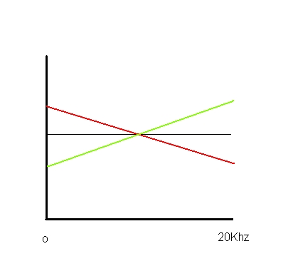

Dann nehm dir den Satz von Stoman zu Herzen und senke nur fein da ab wo etwas stört zb,Dröhnen,da kleinste Veränderungen gerade bei Pianosounds sich der Sound-Charakter verändert.
In einem vollen Mix kann sich das schon mal ändern.
Da kann eine Diagonale Eq-kurve genau richtig sein,wenn man es richtig dosiert.
