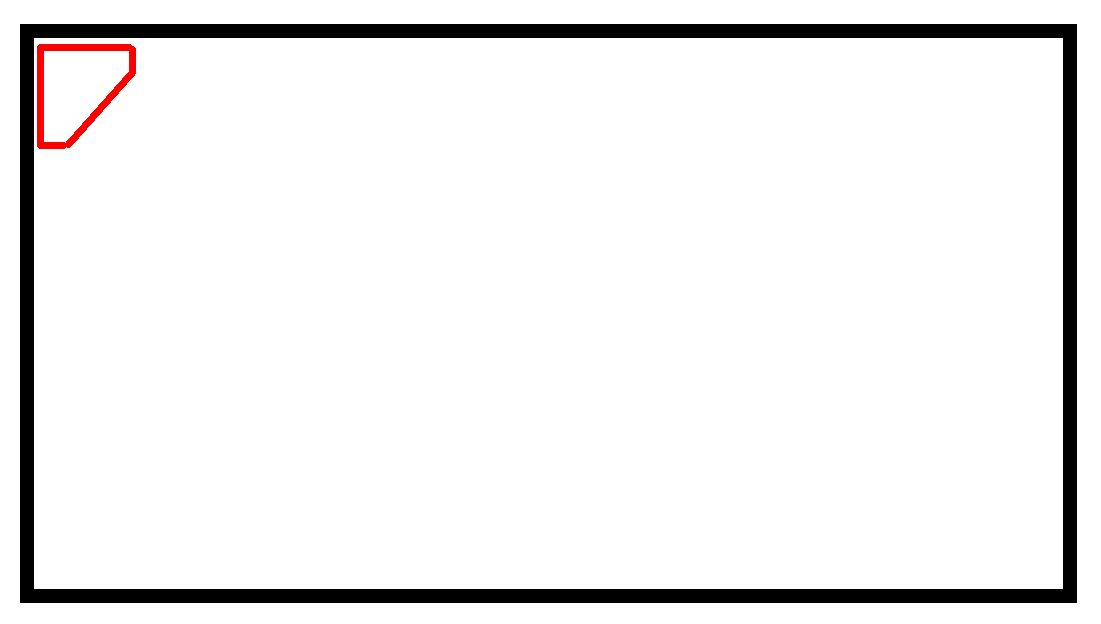

Hier eine grobe Skizze:

die schönste handskizze die ich seit langem gesehen hab btw... :)
Danke..dabei ist das nur kurz in 30sec hingeschissen :D
+1
Alleine dafür gab's von mir ein Dankeschön! Leute, schmeisst diese Wohnungsplanerkacke von Eurer Festplatte und nehmt Euch da ein Beispiel. Eine Skizze - zwei Fotos und jeder weiss bescheid.
Aha, deswegen hängt an der Wand zwischen den Monitoren auch Noppenscheiss :D
