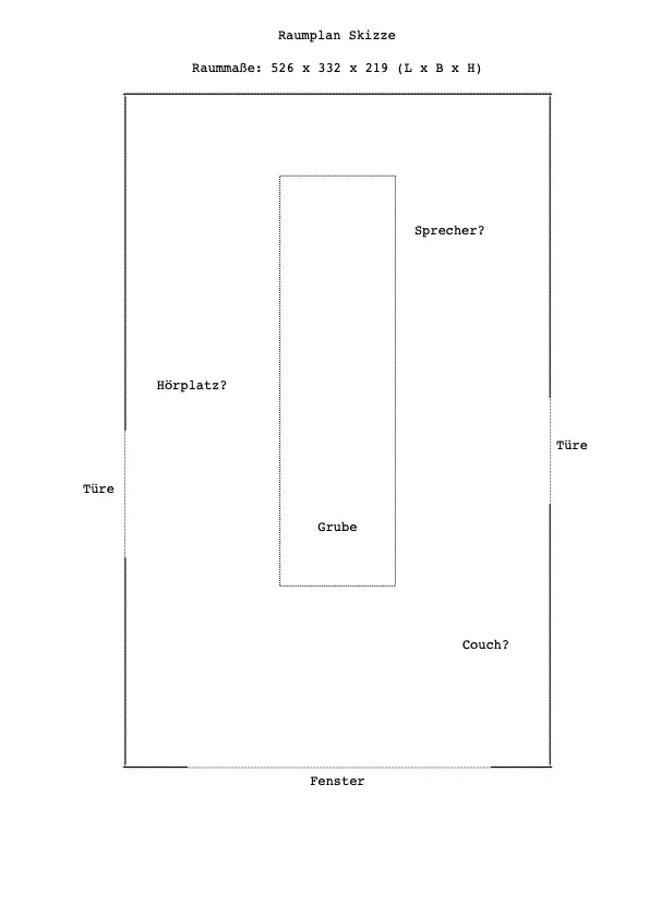

zum raum:

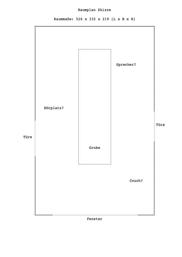

hier ist eine skizze des raumes:

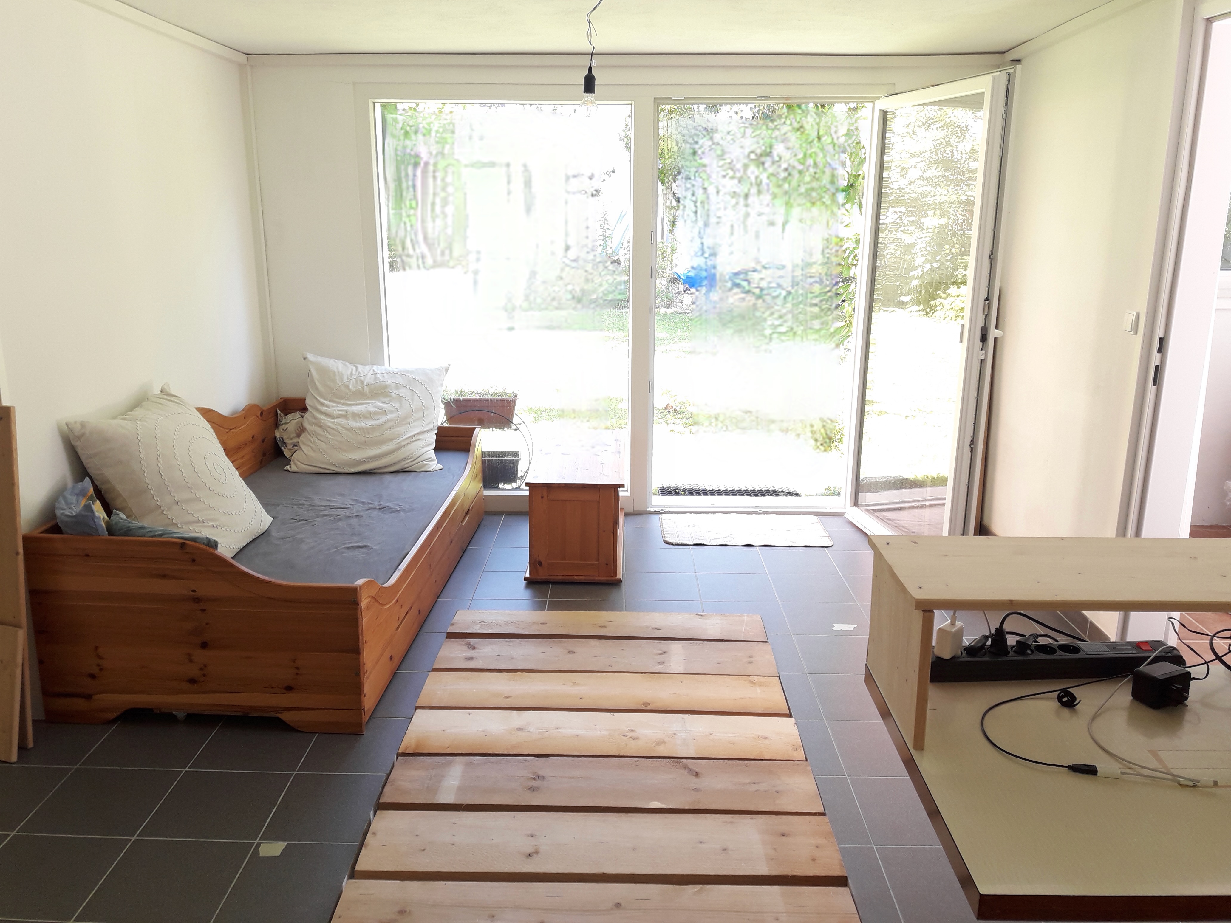

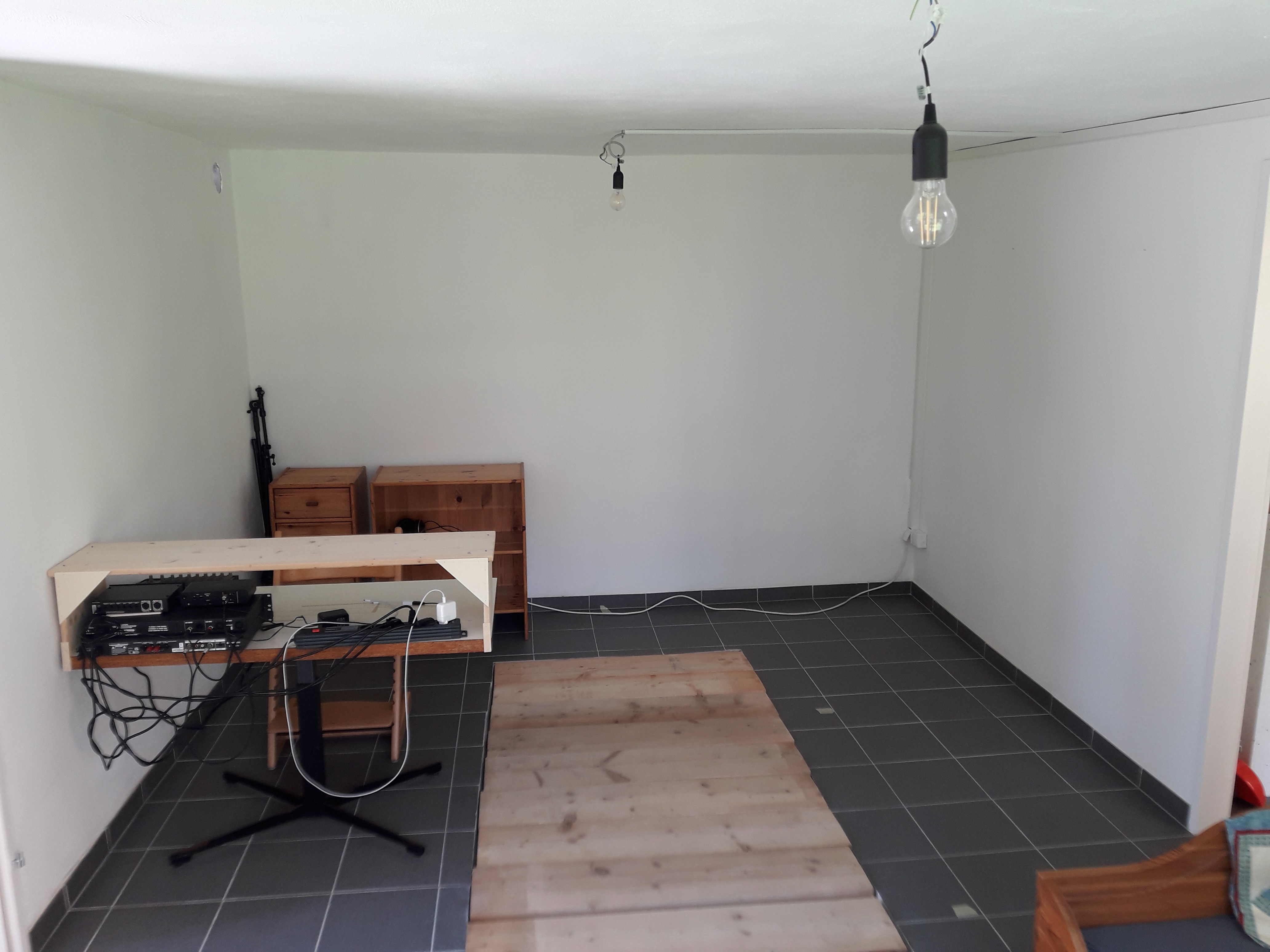

und hier sind zwei fotos:
die seitenwände bestehen aus rigips, die rückwand aus verputztem mauerwerk, die vordere wand besteht fast ganz aus einem großen fenster.
der fußboden ist gefliest. aber da gibt es eine besonderheit. es handelt sich um eine ehemalige garage, in der offensichtlich richtig geschraubt wurde, es gibt in der mitte des fußbodens eine grube, die beim umbau des raumes erhalten geblieben ist. die grube ist gut drei meter lang, einen knappen meter breit und ca. 1,60 m tief. sie ist mit gut 20 cm breiten, 5 cm dicken holzbohlen abgedeckt.

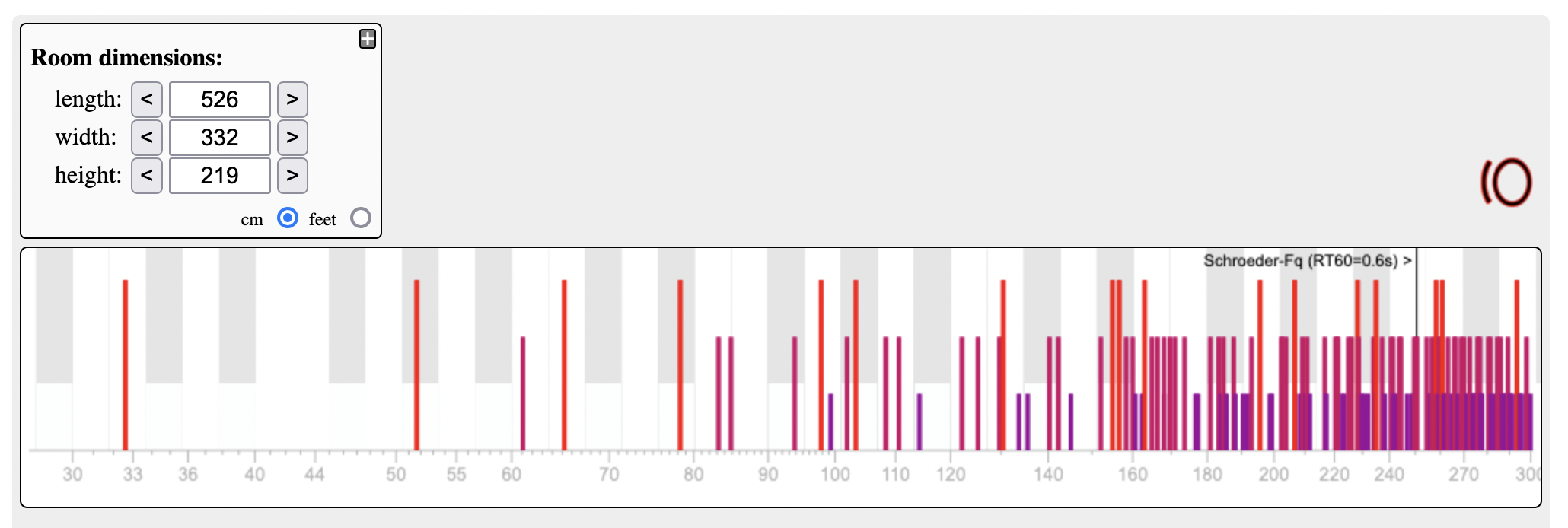

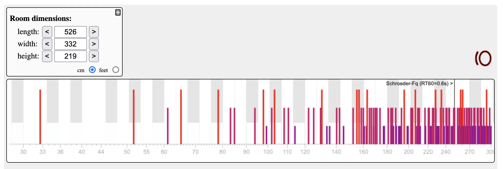

als erstes habe ich mit einem tongenerator tiefe töne abgespielt und bin durch den raum gegangen, dabei ist ganz klar eine längsmode bei 35 hz und eine quermode bei 54 hz zu hören (die werden vom modenrechner für diese raumgröße ungefähr bestätigt). wenn ich nun die grube aufdecke (man kann die bretter einfach auf lücke legen oder auch ganz entfernen), vermindert das die längsmode deutlich. möglicherweise ist die grube also nicht fluch, sondern segen und für die akustische optimierung des raumes sogar hilfreich.
hier ist ein bild vom modenrechner:

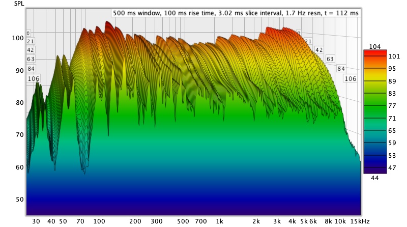

dann habe ich mir ein messmikro besorgt, rew installiert und black_benders tutorial gelesen und einen haufen messungen gemacht. hier ist eine:
220716 11
die messungen bestätigen auch: wenn ich die grube öffne und am besten noch dämmstoff reinkippe (matratze, kissen, usw.), wird die 35hz-mode gedämpft.

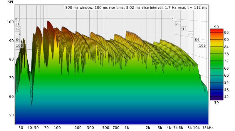

nun habe ich überhaupt keine ahnung, wo ich das mikro und die lautsprecher aufstellen soll. es geht mir ja nicht um die lautsprecherwiedergabe im stereodreieck, sondern um die qualität des raumes für sprachaufnahmen. also habe ich mal den lautsprecher dahin gestellt, wo sich der sprecher befinden könnte, und das mikro so wie ein sprechermikro 30 cm davor. das sieht dann so aus:
220716 21
welche messungen sollte ich machen, um ein aussagekräftiges bild zu erhalten? wer wäre so nett, mich zu unterstützen?
