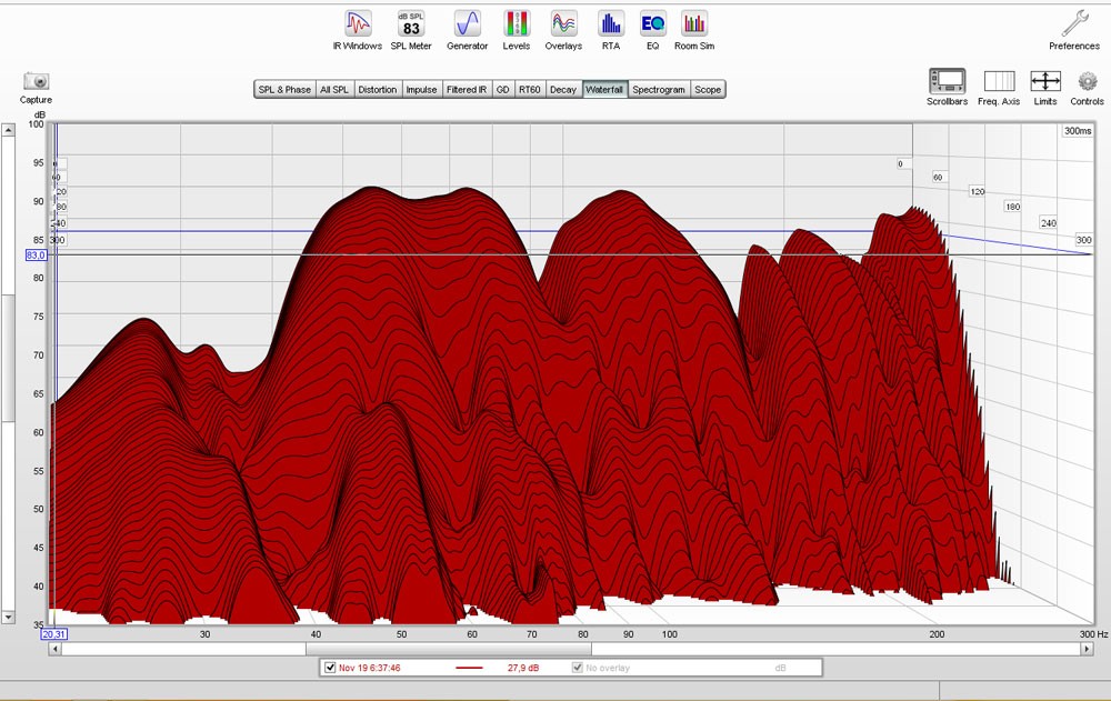

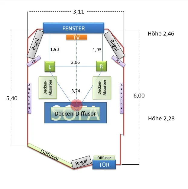

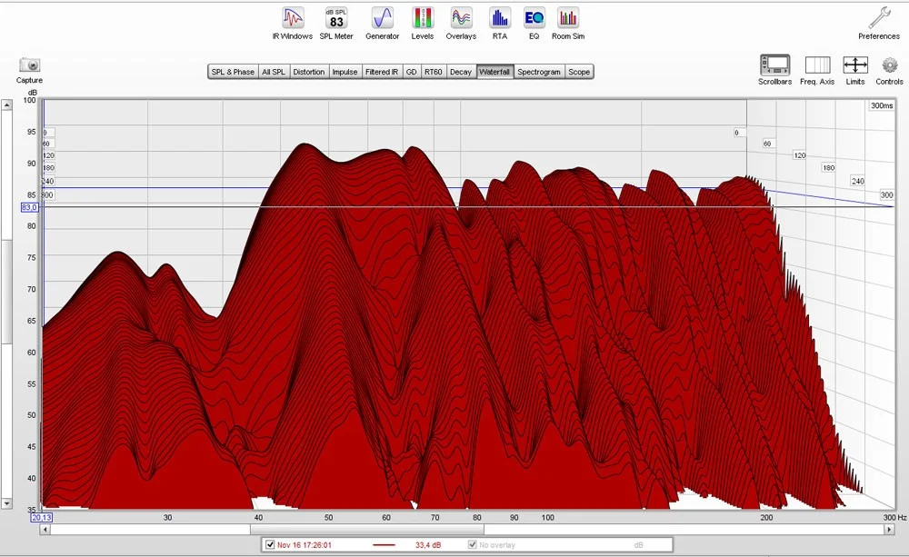

Weiter unten ist die Raumskizze zu sehen sowie das Wasserfalldiagramm ohne Basstraps.
Auf der Skizze erkennt man meine bisherigen Eingriffe zwecks Absorbtion/Diffusion.
Nun habe ich also das Pferd von hinten aufgezäumt und fange jetzt mit dem Bassbereich an... und zwar ganz einfach...
Ich habe bisher einfach jeweils zwei Packungen Sonorock Akustik in Müllbeutel eingetütet und in die vorderen Ecken gestellt. Das ergibt die zweite Messung.

Ich finde den Decken-Diffusor an der Stelle eher witzlos...
Wieso hast du ihn nicht am Spiegelpunkt platziert?
Außerdem sind 20cm dicke Absorber keine BT, sondern Breitbänder...
Für Bass musst du schon 60cm oder mehr einplanen!

Der Diffusor über dem Hörplatz ist im Rückblick eher durch eine fixe Idee entstanden. Ich habe immer gedacht im Frontbereich gehören Absorber hin - entsprechend hängen die nun an den Spiegelpunkten an der Decke. Im hör- und rückwärtigem Bereich habe ich bisher Diffusoren gesehen. (Ist auch meine laienhafte Vorstellung von LEDE)
Ich kann konkret immer noch nicht sagen, warum die Diffusoren eher an die Spiegelpunkte an der Decke sollten - hilf mir gern weiter wenn Du magst.

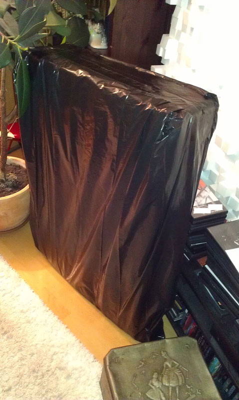

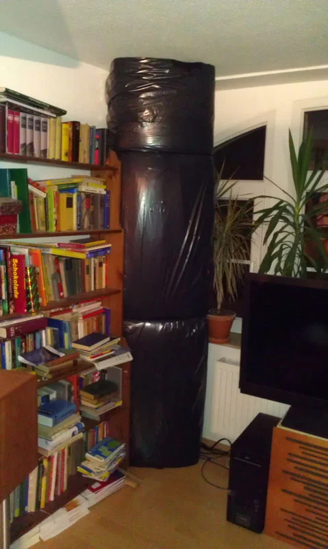

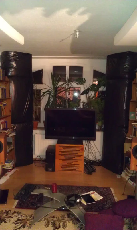

Gestern Abend hatte ich dann doch noch eine Feinstaubmaske vor der Nase - hat mir keine Ruhe gelassen. Die Absorber vorn links und rechts sind nun komplett. Das ging einfacher als befürchtet - ich habe einfach eine Packung Sonorock Akustik in der Mitte zerteilt und wieder in die Mülltüten gepackt. Ich muss sagen, dass Zeug lässt sich mittlerweile doch ganz gut verarbeiten. Dann die beiden Hälften mit leichter Gewalt zwischen die Türme und Decke geklemmt.

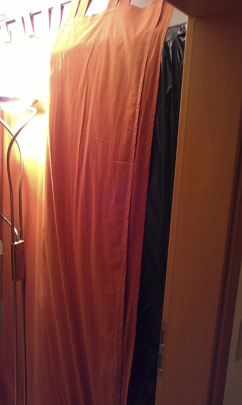

Als nächstes die Module für die hinteren Ecken gebaut. In der hinteren rechten Ecke mit der Tür stecken 200x20x63cm Sonorock Akustik. Bei der linken waren nur noch zwei Platten übrig, entsprechend stehen dort momentan 100x20x62cm. Alles wie immer eingetütet.
Und da teile ich gleich einmal meine gemachte Erfahrung. Es ist etwas schwierig allein die Luft aus den Tüten zu bekommen, sodass immer ein bisschen Restluft in dem Modul bleibt - ist blöd beim weiterverarbeiten. Besser ist wirklich die allseits benutzte leicht steife Malerfolie. Da kommt es nicht zu diesem Problem. Also zum schnellen Test Mülltüten (240l), zum eigentlichen Bauen besser die Folie verwenden.

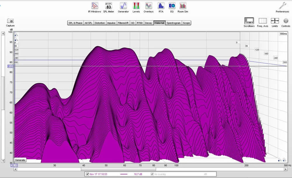

Eine Messung habe ich dann den Nachbarn heute morgen zugemutet. Ich meine es hat sich schon wirklich gut ausgewirkt. Die MDAT habe ich wieder hochgeladen: https://www.dropbox.com/sh/zjd28qmm9kn8jdw/vh214M1idV Der Raum hört sich auch nicht so tot an wie vorher - ich nehme an da RT60 jetzt gleichmäßiger verläuft (nur meine Vermutung?).
Es scheint, dass es wohl noch einen Test wert ist, hinter der Diffusorwand entsprechend starke BT aufzustellen, um die Täler im WF zu füllen.
Was mir noch etwas Sorgen macht ist später das Verkleiden der BT vorn. Ich habe noch keine Ahnung, wie ich das "Verstecken" soll. Es ist nirgendwo mehr richtig Platz. Na bis dahin ist noch Zeit.

Der Bass ist nun schon wesentlich präsenter und detaillierter - da merke ich erst einmal, wieviel vorher gefehlt hat - und ich wette, da fehlt noch mehr.

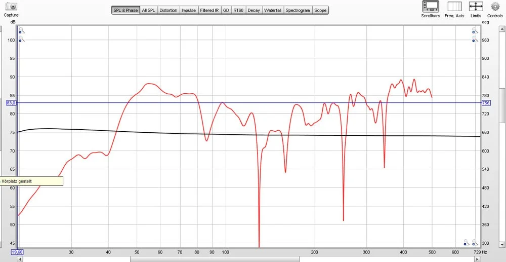

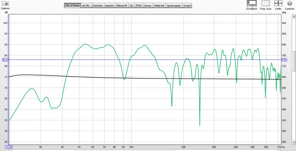

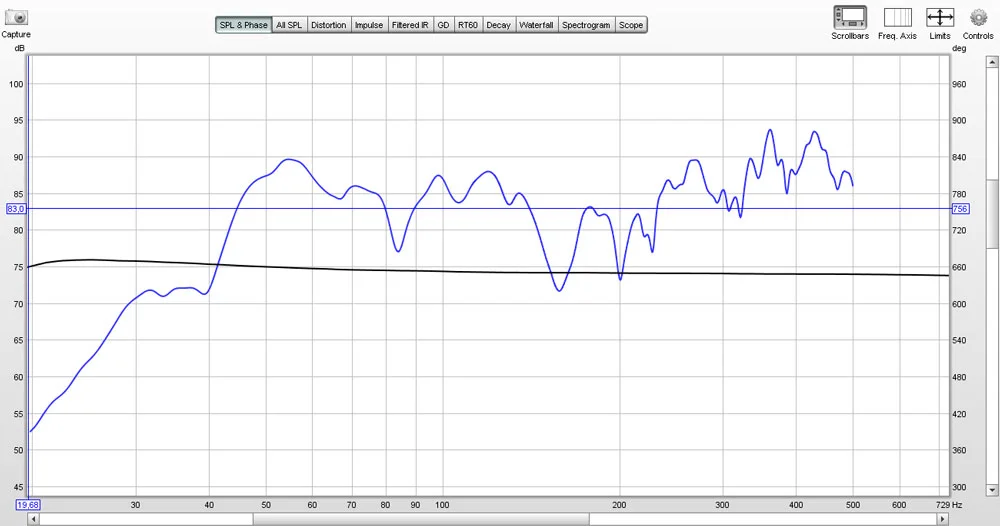

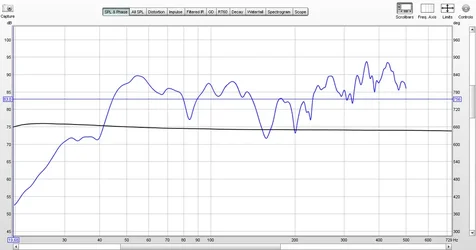

Die Messung "CHECK 1,5 vorn + 70cm" hat mit den "glattesten" Verlauf. Die hatte ich mir auch rausgepickt (wenigstens das klappt ja schonmal) Da war ich auch noch guter Dinge.
Dann habe ich das Sofa an den Messpunkt gestellt und das ergab die Messung "Sofa an Hörplatz". Die sieht dann ja mal voll ... aus. Das hat mich doch ganz schön überrascht und leicht deprimiert ;-)
Da sieht ja der "alte" Frequenzgang fast noch besser aus. Entsprechend bin ich wirklich enttäuscht und sehe gerade nicht, wie es weitergehen kann. Ich habe bloß noch die Idee doch die Rückwand mit Absorbern vollzustellen... Darum benötige ich gerade wirklich Hilfe.

Du darfst nicht nur auf den Frequenzgang schauen... Das ist nichtmal die halbe Miete... wichtiger ist in der Tat der Nachhall... Und dass keine wirklich extremen Löcher im Frequenzband sind...
Wenn du zwischen 70 und 90 dB bist, ist alles tutti ;)
