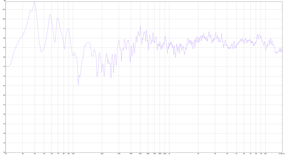

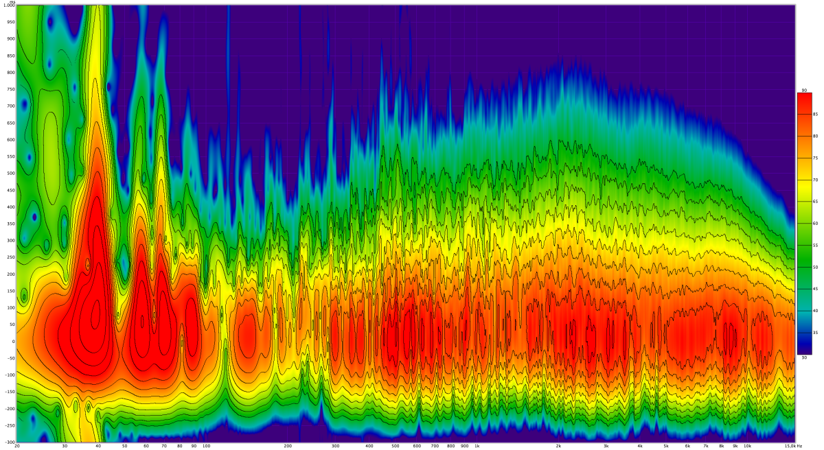

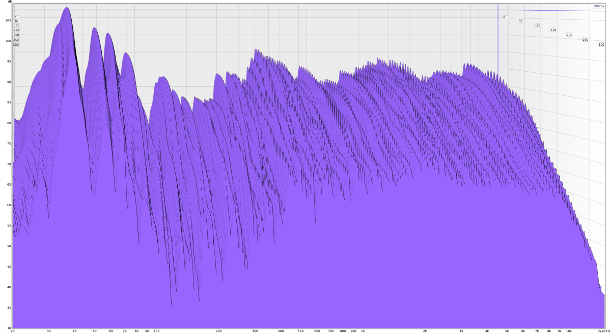

1. Ich bevorzuge das Spectogram - da erkennt man mehr. Aber deine Messung stellt das dar, was ich hier auch sehe.
2. Achse immer logarithmisch
3. Das ist der Nachhall und der muss weg. Aber ganz gewaltig. richtig skaliert wäre es so zu sehen:
In einer sinnvollen Skalierung:
alles was "angeschnitten" ist, muss weg
oder hier:
Alles was länger als 300ms ist, muss weg
Und das hier ist idealerweise ne Gerade oder bewegt sich innerhalb eines +/- 6dB-Bandes:

1. an der Abszisse - so wie bei mir muss das aussehen.
2. Steinwolle (längsbezogener Strömungswiderstand < 6) absorbiert über alle Frequenzen (vor allem aber im Bassbereich) - wichtig dafür ist, dass sie dick genug angebracht wird (siehe die 1000 Anleitungen hier im Forum) also mindestens 60 cm und raumhoch.
3. Wichtig ist hier nur der Freuqnzgang beider Seiten und da solltest du im SPL mehrere aufeinander legen können

Was bei Deinem Wasserfalldiagramm auffällt, ist der rechte lange Nachhall im Mittel-/Hochtonbereich, der sich auf die hörbare Auflösung des Klanggeschehens insgesamt negativ auswirkt, weil sich eben hier viel überlagert. Das würde ich zuerst angehen wollen, weil am Gravierensten. Hier gehen Details ein, wie die Möbilierung, Fenster-, Wand- und Fußbodenflächen, und ist eher typisch für einen "modernen", d.h. mit vielen schallharten reflektierenden Flächen, kärglich möbilierten Raum.
Der nächste Punkt wäre die Modenkontrolle im Bassbereich, die mit Hilfe von Bassabsorbern und / oder einem "modernen" Einmesssystem a la Audyssey MultEQ XT32 in den Griff zu bekommen wären.
Hier spielen hauptsächlich die vorhandene Raumakustik (Raumdimensionen ?), die LS- und Sub-Aufstellung und Hör-/Messposition hinein und sind hierdurch in vielerlei Hinsicht zu beeinflussen. Elektronische Korrektursystem sind ja nachsorgend, da nachträglich appliziert, d.h., sie doktern an den Symptomen und nicht an den Ursachen herum, wie zum Beispiel dem frequenzabhängigen Nachhall und den stehenden Wellen (Raummoden), sondern dämpfen diese "nur".
Die restlichen Eigenschaften des Syytems, wie LS-Auswahl spielen zwar auch noch eine Rolle, werden aber teilweise vom Einmesssystrem mit korrigiert, danach kommt erst mal sehr lange gar nichts und dann die restlichen Komponenten.
Zur Modenübersicht wären die Raumdimensionen wesentlich, die man in einem der bekannten Modenrechner eingeben kann. In REW gibt es auch eine Raumsimulation, wo man unter Eingabe der relavanten Daten und Positionen sich quasi im Trockendurchlauf die resultierenden FGs ansehen kann, was hinsichtlich der Auswirkungen von LS-/Sub-Aufstellung und Hör-/Messposition sowie natürlich der Raumdimensionen sehr hilfreich ist.
Dazu muss nichts gemessen werden, sondern es werden mathematische Methoden auif Grund der gemachten Eingaben zur Vorhersage in einem rechteckigen Raum genutzt.
Erst-Reflektion zu dämpfen lohnt in einem Wiedergaberaum hauptsächlich in den Bereichen, wo auch der Direktschall zeitnah aus ähnlicher Richtung einfällt, während diese Unterdrückung an den Seitenwänden eher umstritten ist, da diese dort zum erhöhten Räumlichkeitseindruck beitragen, wie in der Literatur dazu nachzulesen ist. Da gehen die Meinungen aber etwas auseinander.

Dann ist als Nächstes immer noch der deutliche Nachhall im Mittel-/Hochtonbereich zu nennen, der ein "angenehmes" Hören erschwert bzw. kaum Freude aufkommen lassen dürfte...

Das Problem ist, dass du eine fette Raummode bei 35 Hz hast und auch sonst unterhalb von 500 Hz noch so einiges im Argen liegt.
Wie viele Pakete Dämmung hast du jetzt verbaut? Derzeit würde ich sagen: Wenn deine Boxen halbwegs linear sind und dein Signalweg auch keine Färbung reinbringt, ist der Raum echt schlecht und du musst noch viel mehr Steinwolle reinbringen, damit sich da was wesentliches tut.
Ich sehe die "fette" Raummode eigentlich bei knapp 40 Hz (39.x Hz) und eine wesentlich "fettere" bei unter 20 Hz, die bei mir aber nur angeschnitten dargestellt wird, weil anscheinend unter 20 Hz nichts mehr aufgezeichnet wurde. Könnten das irgendwelche Resonanzen sein ?
Bei 250 Hz ist auch noch ein relativ konstantes Störgeräusch im Wasserfall sichtbar
Ja sind 39 Hz... Hatte mich verlesen.
Mess doch mal unterhalb von 20 Hz - dann siehst du, was da unten noch passiert.
Nur wenn da wirklich was bei 20 Hz ist, kannst du trotzdem nichts dagegen machen, weil das einfach zu niederfrequent ist um da wirklich gegen angehen zu können.
Das bei 250 Hz könnte ne Resonanz von nem Möbelstück sein. Ist aber im Vergleich zu deinen restlichen Problemen absolut unkritisch.
