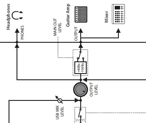

das Boss Gerät hat 3 analoge Ausgänge
1.) Phones
2.) L/Mono
3.) R
2.) & 3.) besetze ich mit zwei Git-Verstärkern wenn ich ohne Anschluss am PC spiele. Im Schaltbild ist hier außerdem noch ein Mixer-Anschluß möglich
ich habe das Schaltbild zu den Ausgängen mal angehängt.
Vielen Dank für die Mühe
