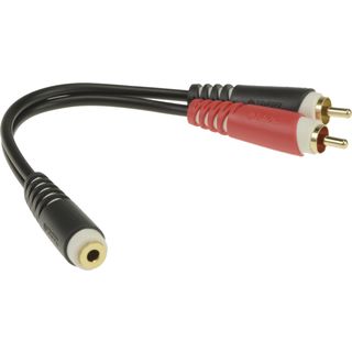

aber wie soll ich PC Boxen überhaupt anschliessen ?? ich hab hinten am Interface nur 2 x Cinch..
heisst das ich brauche ein Adapter von 2 x Cinch auf 3,5 Klinkenbuchse um die PC Boxen anzuschliessen ?
so was hier oder ?
weil aktive Boxen müssen es ja wohl sein oder ?, iss ja nur ein Lineausgang (wie im PC ) oder ?
