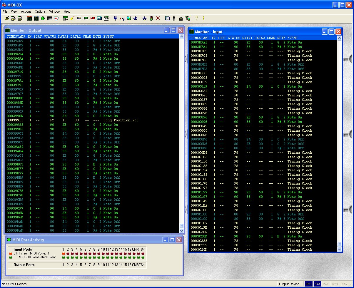

Wieso hast du nicht schon lange irgendein MIDI-Tool wie zB MIDI-OX da reingehängt und die Daten aufgezeichnet und analysiert? Oder zumindest mal die MIDI-Datei hochgeladen, oder die Ergebnisdateien von Ox, damit irgednein MIDI-Fähiger dazu was sagen kann?

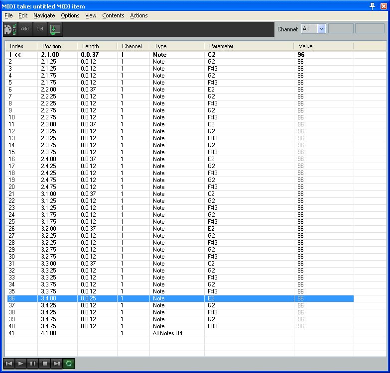

Kannst Du das Ereignis reproduzieren? Reaper hat doch auch so´ne Art "Listen-Editor" wie z.B. Cubase, in dem die Events detailiert aufgeführt sind. Hier könntest Du "versetzte" Note-Off´s bzw. Ereignisse auf verschiedenen MIDI-Kanälen sehen.
Naja - von detailliert zu reden halte ich in dem Zusammenhang für übertrieben. Da war ja die olle Eventliste in Logic PC noch ausführlicher......
Keine Chance gegen das, was MIDI-Ox auswirft.
Das beste waere hier, wenn jemand anders in seinem Reaper versucht, einen solchen Fehler zu reproduzieren.
Geht nicht. Da passiert nix..... :D
So wäre da schon mehr Aussage zu finden.
Und - natürlich ist die Analyse Arbeit.

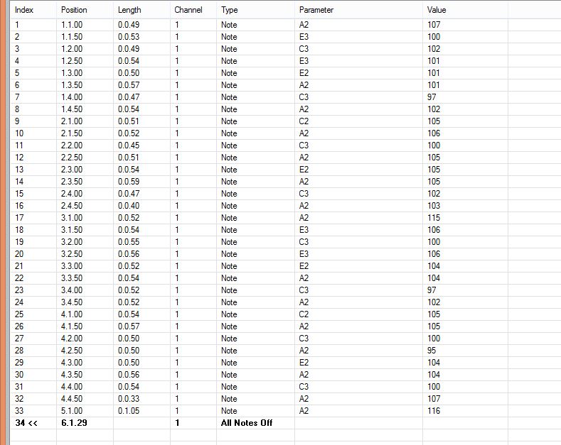

schau her: ich hab nochmal, diesmal mit Massive, eine Nintendo Melodie eingespielt. Und das ist, was Reaper draus macht: test4
Und jetzt kommts: wenn man die irgendeine Note nimmt und Note Properties waehlt, verschwindet das Problem hinterher (test4b), und zwar für ALLE Noten des Items.
Schon einen Schritt weiter. HIlfe zur Selbsthilfe. Bug bleibt Bug. :D
