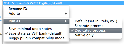

Mir wuerde schon reichen, wenn Reaper auf dem Mac nicht sporadisch abstuerzt (aufgrund diverser Plugins)
Im FX-Browser Rechtsklick auf das Plugin
