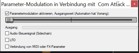

wenn ich nur an die Modulationsmöglichkeiten denke
Du kannst auch in Reaper alles mit allem modulieren, wenn du das willst.
Ja, das wusste ich schon. Schade, dass es zwar super funktional ist, aber wie so vieles in Reaper dermaßen "oldschool", sprich hässlich ist, bzw. kein ansprechendes GUI vorhanden ist. Betrifft ja auch die internen Plugins, die Menüs usw., da ist man als "Cubasianer" u.ä. doch etwas verwöhnt.
Nicht trackübergreifend, und nur 'ein Level', d.h. die Modulationen können nicht moduliert/automatisiert werden.
Da hinkt Reaper bspw. Bitwig schon um einiges hinterher, sag ich als Reaper user.
Reaktionen: gyn
Du kannst zumindest per sidechain jeden Parameter sämtlicher Plugins auf einem Track von dem Audiosignal eines anderen Tracks steuern lassen.
