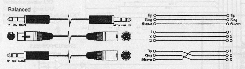

Habe mir jetzt die ProRMP Reamping-Box von Radial bestellt und will am Wochenende mal ein paar Tests machen. Ich will die mit meiner Digidesign MBox2 nutzen. Die MBox hat meines Wissens symmetrische Klinken-Outputs, die ProRMP einen symmetrischen XLR-Input. Kann ich das einfach mit einem solchem Kabel verbinden?
Von der ProRMP zum Amp reicht ja ein ganz normales Klinkenkabel, oder?

Habe die Radial-Box hier.. Genau so wird es gemacht - vom Interface zur Box symmetrisch, danach mit nem (wichtig!: hochwertigen) Kabel unsymmetrisch in den Amp. Hier ist das Thema Kabel echt mehr als Esotherik - schlechte Strippen machen nen hörbaren Höhenavfall. Die Theorie dazu gibbet so viel ich weiss gerade in der aktuellen Sound&Recording.
