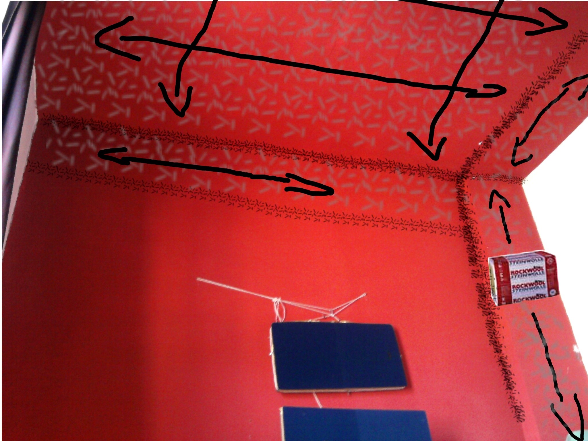

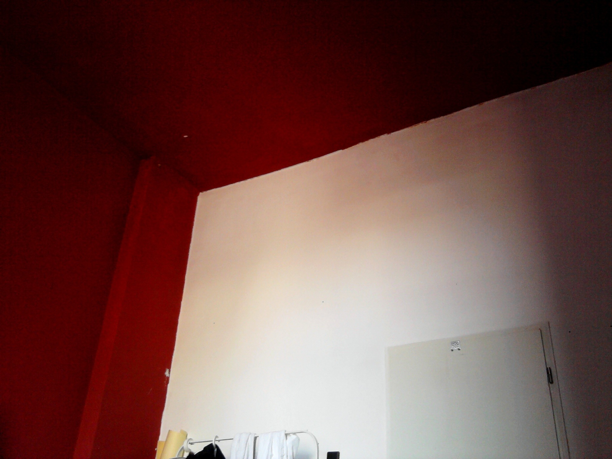

Also hab ich folgende idee. Mein zimmer hat die maße 3,8 mal 3,8 mal 4,00m also so gut wie quadratisch. Wie auf den Foto zu sehn ist, würde es sich an bieten aus der fläche und tiefe der hevorstehenden wand komplett eine dicke rockwoll wand zu machen und anschließend wieder mit "sonstigen" material abdecken.
Ich denke die dicke wand würd schon einiges nach außen hin dämmen.
Das gleiche hab ich für die decke vor. Da würd ich die decke erstmal mit holzlatten "bespannen" und dor genauso das rock wool wie lego einsetzen, aslo die komplette decke. Somit wär die seite zur wohnung (wohnzimmer) etc und die seite zu mein nachbarn über mir gedämmt.
Links (gegenüber von der tür ist innen hof, also die hausseite. Hinter der wand, wo die blauen absorber hängen ist der Flur und gegen über der absorber die wand da ist die küche was kein problem dastellen soll.

So wie ich das verstehe gehts um Schalldämmung nach aussen, nicht um Raumakustik. Das Sonorock ist zur Schalldämmung i.S.v. "Dämmung der Schallübertragung nach aussen" nur bedingt geeignet. Eher schon zur Behandlung der Raumakustik (Nachhall, Frequenzgang). Es dient als Hinterfüllung einer Vorsatzschale (zB mit GK-Platten). Zum Thema Tockenbau und den Grad der "Isolierung", sprich Dämmung, bieten die Herstellerseiten einiges an Infos. Grundsätzlich ist da immer die Gesamtkontruktion, also der gesamte Aufbau zu betrachten (bestehende Wand/material/Dicke usw, Aufbau der Vorsatzschale, Material).
zb www.knauf.de
Ausser mit einem Raum in Raum Konzept kannst du für deine Nachbarn (soweit ich weiß) micht viel tun.

Raumakkustik steht auch auf den plan. Das ding ist nur das die Türwand nicht grad dick ist, die ist vieleicht 20 cm dick. Deswegen müsst ich die wand dicker machen. Stimmt, Roockwool ist wohl nicht optimal zum dämmen...aber was dan? Und wie gesagt die Decke müsste auch irgentwie dicker gemacht werden, da die böden hölz böden sind mit laminat und spinat drauf, kein ahnung.

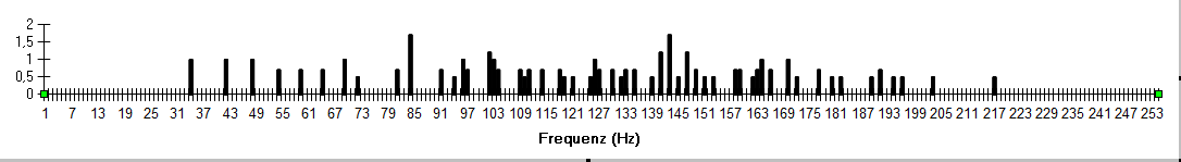

Auch eine Raummessung wäre sinnvoll, du hast erhebliche Raummoden in deinem Zimmer! Sitzt du dann ausgerechnet in einem Bassloch dann drehst du den Bass bei deinen Mischungen viel zu sehr auf, das hat den Effekt, dass du nicht sehr viel mehr Bass hörst (da sich die Wellen eben gegenseitig auslöschen), die Möbel der Nachbarn aber zunehmend durch die Wohnung hüpfen ;) Abgestimmte Helmholtzresonatoren, neben Basstraps würden bei den Raummaßen absolut Sinn machen bzw. sind eine unverzichtbare Maßnahme.
Die problematischsten Raummoden kannst du auch sehr gut mit dem Gehör ausfindig machen. Nimm eine Sinuswelle mit einer bekannten Frequenz und laufe durchs Zimmer, dann hörst du deutlich wo die Druckmaxima und die Löcher sind und bei welchen der Effekt am stärksten ausfällt. Eine Messung liefert aber natürlich ein besseres Bild.

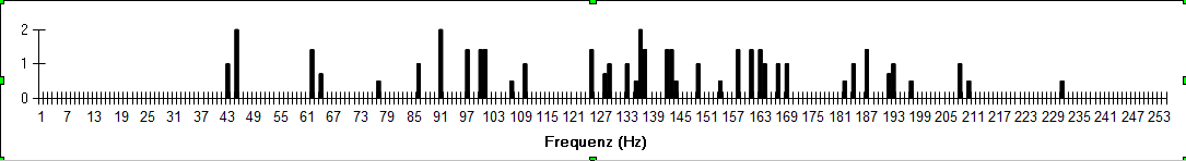

Edit: Hier noch ein Bild welches deine problematischen Moden darstellt: Je höher die Linien, desto schwerwiegender das Problem! Bei nem guten Regieraum hast du nur 2-3 Werte die Über eins liegen ;) und allgemein sind die Raummoden dort gleichmäßiger verteilt. Bei dir ist nichts verteilt, es konzentriert sich alles auf bestimmten Frequenzen.
